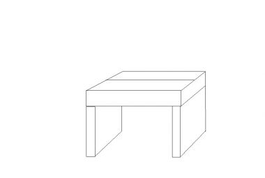

Vanwege rugklachten van mijn vrouw, wil ik wasmachine en droger 70 cm hoger plaatsen.
Dat is natuurlijk gemakkelijker gezegd dan gedaan want alles moet als een huis blijven staan.
Ik dacht om op 3 muurtjes een betonnen plaat te storten van 10 cm dik met een net erin en dan ook nog eens aan de achterwand verankerd.
Heeft iemand hier ervaring mee of weet te beoordelen of dit technisch kan. Bvd.

Makkelijker:
Van gibo blokken de gehele verhoging maken en dan een 5cm beton plaat erop storten..
Hierna kan je de boel betegelen maar zorg dan wel voor extra stroeve tegels(anti slip) anders gaat je machine aan de wals.
Je kan ook een lichte verdieping maken waarin de machine komt te staan zodat hij er iig nooit vanaf kan dansen.
Inplaats van gibo blokken, zou ik Ytong blokken gebruiken.
Deze zijn wat beter bestand tegen water.
Je kunt dan twee muurtjes optrekken met blokken van 60x40x 7 dik.
Hierop lijm je dan twee blokken van 60x40x 15 cm dik.
Je kunt het geheel eventueel voorzien van tegels, maar dat is niet noodzakelijk.
Deze constuktie is zwaar genoeg voor een wasmachine en wasdroger.
Bovendien hou je dan onder het plateau nog een open ruimte open voor een wasmand in te zetten

De hoogte zoals jij voor hebt, is dan 40 ± 15 = 55 cm en de diepte 60 cm?
Uiteraard dienen deze blokken goed op de vloer en aan de achterwand verankerd te zitten, voldoet lijmen dan?
De hoogte of de diepte kun je zelf bepalen.
Ytongblokken kun je gemakkelijk op maat zagen.
Je kunt ook nog twee lijm ankers gebruiken, om het geheel vast te zetten tegen de muur.

Zo heb ik het ook gemaakt, alleen heb ik er nog 2 zijwanden bij opgezet.
Als eerste, omdat de wasmachine bij ons in de schuur staat, tegen beschadigen, en als 2e om te voorkomen dat hij er af kan vallen.
Verder is betegelen zeker aan te raden want er wordt weleens geknoeid met waspoeder, wasverzachter enz. en dan een een lap over de tegels halen heel wat eenvoudiger dan de Ytong blokken schoon zien te krijgen.
Zorg er bij het bouwen wel voor dat de bovenkant schuin naar de voorkant afloopt, doe je dat niet en komt er een keer water op het plateau dan blijft dat onder de machine staan.
Dit aflopen kun je met de stelschroeven onder de machine weer opvangen zodat deze waterpas staat of nog beter iets achterover.

De onderste blokken heb ik van 10cm dik gemaakt.
Het plateau van 7 cm en de wandjes van 5 cm dik
uit de 10 cm blokken heb ik ene stuk uitgehaald zodat de 7 cm blokken er ongeveer 2 a 3 cm invallen en o het overgebleven stuk kon ik met de 5 cm weer verder lijmen.
De hoogte van het plateau is bij ons 40 cm.
Hierdoor is de vulopening al een stuk beter bereikbaar en kon de droger er nog bovenop staan en is die opening ook nog goed bereikbaar.

Letoak, moet de verhoging vrij in de ruimte komen te staan (3 muurtjes en een plateau) ?
Ik zou gewoon een plaat multiplex nemen en daar Duropal op persen, of Formica of een ander merk plaat. Hoekprofiel op de muur en 2 poten aan de voorkant en klaar.
Letoak
Beste Kees, ik kan me niet voorstellen dat dit goed gaat met een wasmachine van 60 (?) kg en dan ook nog tijdens centrifugeren.
Heb jij hier ervaring mee?
Overigens de verhoging komt in de hoek van de bijkeuken, dus een bestaande zij en achterwand.
De bovenkant van de verhoging willen we graag op min. 60 cm hoogte hebben.
