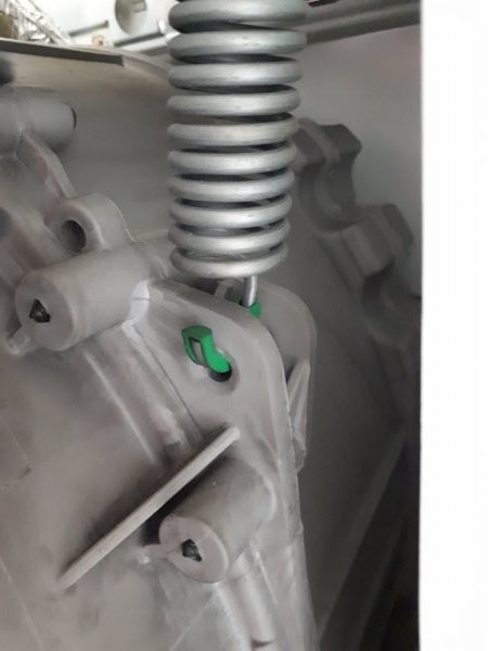

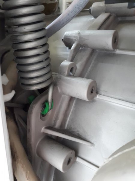

Beste Jan,
Je hebt helemaal gelijk.
De ophangingen zijn zo te zien in orde.

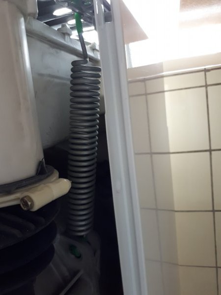

Misschien dat de veren toch teveel zijn 'uitgelubberd'? Ik weet niet precies hoeveel teveel is. Ik kan me voorstellen dat een 'klein beetje' uitgelubberd voor een wasmachine trommel al teveel is.

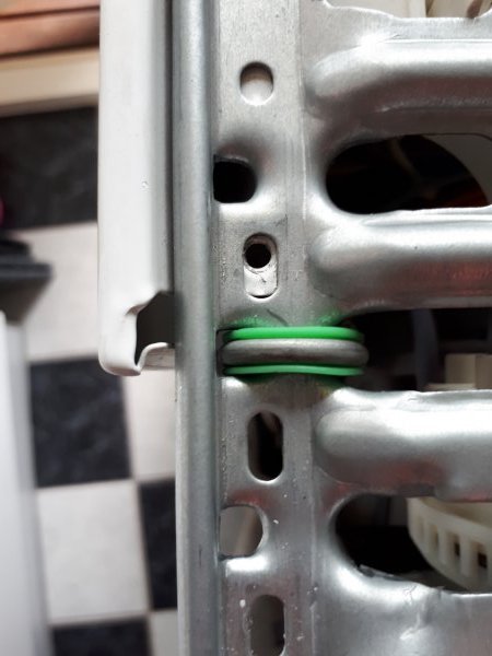

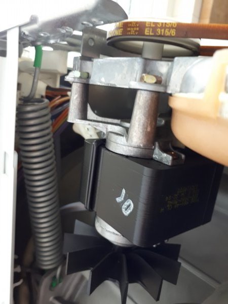

Ik voeg daarom wat foto's bij.
Een expert zal het dan waarschijnlijk meteen zien!
Al 12 jaar op een tegelvloer.
Ik heb de wasmachine in de de loop van deze jaren regelmatig van zijn plek gehaald en vervolgens waterpas (en stevig!)teruggezet. Nooit problemen mee gehad.
Aan de ophanging van de veren mankeert niets.
De contramoeren van de poten zitten ook vast gedraaid?
Ik zal de contramoeren zo nogmaals checken.
De ophangingen zijn dus idd in orde, maar zijn de veren ook nog ok?
Dat is niet exact vast te stellen, u kunt ze vervangen, dan weet u het zeker.

Als ik zoek naar veren voor jouw wasmachine dan kom ik bij EAN 8713411112553 uit (let op, dubbelcheck even voordat je blindelings iets besteld ;) ). Als je de afbeelding vergelijkt met jouw veren, dan liggen bij nieuwe veren de windingen strak tegen elkaar aan. Je zou dus zeggen dat die van jou al wat uitgelubberd zijn.
Aan de andere kant, dat kun je pas goed beoordelen als je ze demonteert en los op tafel hebt liggen. Als er dan ook ruimte tussen de windingen blijft dan acht ik de kans aannemelijk dat ze inderdaad wat opgerekt zijn en nieuwe veren het probleem zal oplossen.
Bij het vervangen zou ik de trommel fixeren door een stuk VD-draad o.i.d. door de ophangpunten van de veren te steken.

Kluskoppel schreef: Als je de afbeelding vergelijkt met jouw veren, dan liggen bij nieuwe veren de windingen strak tegen elkaar aan
Vind ik vrij logisch, er hangt immers geen gewicht aan de veren.
