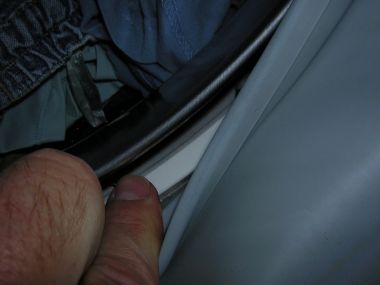

G GerardK 20 aug 2007 #1 Vrij nieuwe WM (Bosch type wfo 120A) laat soms vlekken achter. Mogelijke oorzaak is waarschijnlijk de vuiligheid die aan de voorzijde/buitenkant van de trommel zit en zichtbaar wordt wanneer men het rubber optilt.

D Demibel 20 aug 2007 #3 Dit probleem komt door te veel te wassen op lage temperaturen. De gebruikte wasmiddelen laat afval na op de plastiekkuip. U kunt dit wegkrijgen door een kookwas 90° te doen met een handvol sodakristallen in de trommel. Dus geen wasgoed of zeep bijdoen. Eventueel dient U dit een aantal keren te herhalen en dit dan later op regelmatige basis te herhalen. gr Michel

The headhunter Specialist Elektra 20 aug 2007 #4 Zo is het, schimmel tgv wassen op te lage tempraturen. regelmatig een kookwas en af en toe een soda kuurtje zal idd meestal alle problemen oplossen.
