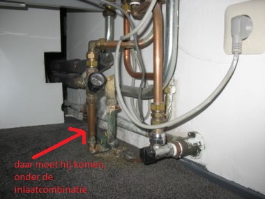

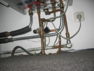

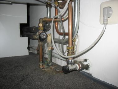

Mario2012
Mario2012
Als ik het goed heb is de meest rechtste pijp de aanvoer waar ik vanaf moet tappen. De lengte daarvan valt aardig mee eigen dus een t stuk word geen probleem.
Mario2012
Of is het de linkse.. :shock:
Wilibald
Het is de linkse buis, die onder de ketel op de 2e van rechts is aangesloten.
Boudewijn 033
let erop dat je onder de inlaatcombinatie zet.
groeten b
