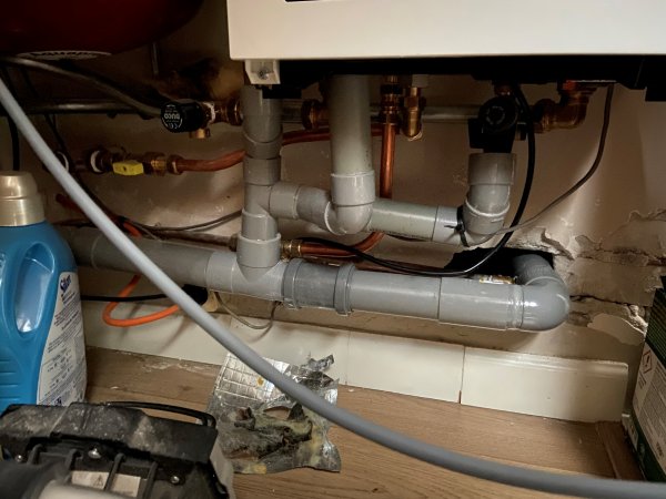

Al een tijdje lekt komt er water uit de afvoer van de CV op het moment als de wasmachine afpompt. Ik wist dat de afvoer pijp naar beneden (aan de rechterkant van de afbeelding) maar 32mm is. Deze loopt boven de badkamer, achter de muur langs naar de standleiding. Vandaag heb ik deze gehele leiding vervangen voor 50mm, zodat het geheel 50mm is.
Maar toch blijft er een aanzienlijke hoeveelheid water (zeker wel 1L) uit de afvoer van de CV komen. Op foto is de gehele situatie te zien. Diameter is dus overal 50mm, gehele lengte horizontaal ongeveer 2m, waarvan 1 meter voor de CV.
Inlaat van de sifon zit 45cm boven de horizontale afvoer. (overigens loopt deze iets af)
Iemand een idee wat een vervolgstap zou kunnen zijn?
Bvd.
