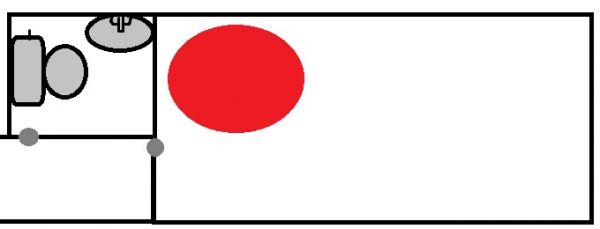

Ik heb een vraagje, is het mogelijk om een wasmachine aansluiting te maken in de kamer naast het toilet?
Hoe werkt dat precies, Moet hiervoor veel gesloopt worden?
Is dit lastig om zelf te doen en wat zijn de kosten als ik het zelf doe, of het laat doen?
Groetjes
:D
De kamer is helemaal leeg en is dus geen enkele aansluiting, alleen elektriciteit.
Ik heb mijn best gedaan om op paint wat te tekenen.
ik hoop dat jullie hem beneden in de link kunnen openen.
Het rode is waar de wasmachine moet komen te staan
de grijze rondjes zijn deurklinken
en ik heb een poging gedaan tot het tekenen van een wc en een wasbak haha :lol:
Ik denk dat het wel mogelijk is om de waterleiding van het fonteintje door te trekken door de muur. De afvoer kun je hier ook aftakken en door de muur naar de andere ruimte doortrekken.
Let wel op dat de afvoer 40 mm moet zijn.
Vaak is de afvoer van een fonteintje maar 32 mm.
En ook moet er een geaard stopcontact zitten.
