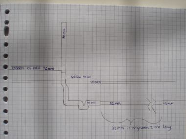

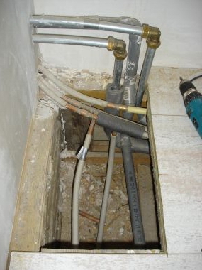

Ik wil graag mijn wasmachine op een andere plek, ik ontkom er niet aan om een stuk van ongeveer 2 meter lang 32mm afvoer te gebruiken. Ik heb een gat in de vloer gemaakt maar ik kan niet 2 meter ver kruipen tussen de vloer en het plafond.
Ik heb een foto ( die moet eigenlijk gedraaid worden) en een tekening van het plan wat ik heb. Ik wil graag weten of jullie ook de chifon onder de vloer zouden maken, het is ten slotte zo laag mogelijk dacht ik.
En ik kan het nieuwe stuk afvoer 40 of 50 mm maken. Wat is jullie advies? Is het beter om van 50 naar 32 te gaan? of van 50 naar 40 naar 32, dat het een beetje geleidelijk verloopt. Al die verlopen naar een ander maat zijn misschien weer extra verstoppingsgevoelig?
Misschien hebben jullie wel meer tips of aanmerkingen.
Werkt het hele gebeuren niet dan gaat de wasmachine weer op zijn oude plekje en krijgt de baby straks een wasmachine op de kamer, en heb ik een luik voor niks, geen ramp, maar ik wil het toch geprobeerd hebben.

Hoe ziet het er aan de andere kant uit?
Kan je echt geen dikkere pijp doorsteken, want dit is wel vragen om problemen.
Om een dikke buis door te steken moet ik een luikje maken midden in de kamer. Dat heb ik liever niet uiteraard.
De bereikbaarheid is best lastig want ik moet dan ook onder en tussen alle balken van de vloer door. Waar ook al een hoop electriciteitsbuizen liggen. Gewoon een beetje lastig.
Maar...nu ik het zo intik denk ik. Dat ik het eerst met een stukje 32mm buis ertussen probeer, en als het nou niet werkt, dan zal ik er wel even 2x over nadenken om nog ergens een luik in de vloer te maken.
