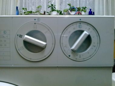

Mijn ouders hebben een Creda wasdroger welke inmiddels al een jaar of 15 oud is.
Een paar weken geleden ineens problemen, toen bleek de aandrijfsnaar gebroken.
Mijn advies was om eens een nieuwe aan te schaffen, mijn Pa zag daar erg tegenop.
Mijn moeder is sinds een tijd behoorlijk aan het dementeren en heeft enorm veel moeite met nieuwe dingen, zolang het bij het oude blijft gaat het redelijk goed.
Toch nog ergens een snaar kunnen vinden voor 50 euro en gemonteerd, gelijk van de gelegenheid gebruik gemaakt om dat halve schaap eens te lijf te gaan met een stofzuiger.
Na een week belt Pa op dat droger niet goed werkt.
Het is een droger met een draaiknop een zogenaamde timer.
Er zit ook nog een draaiknop om de gewenste droogte in te kunnen stellen.
De machine start gewoon en hierna hoort de draaiknop voor het programma geleidelijk aan verder door te lopen en daar zit hem nu het probleem.
Hij blijft ergens hangen maar blijft dan wel verwarmen en dus drogen.
Alle bedrading gecontroleerd omdat snaar misschien weleens wat losgeslagen zou kunnen hebben maar niets van dit alles.
Knop draait het eerste stukje wel maar stopt dan dus motortje werkt wel.
Wordt deze timer aangestuurd door een sensor die de vochtigheid meet of kan er een andere reden zijn?
Wie helpt mij en dus die oudjes een beetje op weg.

Ik zou de thermostaten even doormeten, mogelijk dat de timer geen signaal krijgt verder te draaien.
Okee, maar ik heb de indruk dat bij mijn eigen AEG wasdroger het programmaverloop wordt geregeld door een sensor die de vochtigheid van het wasgoed controleert.
Als ik namelijk een droge handdoek in de machine doe en hem aanzet dan geeft hij al snel einde programma aan.
Deze Creda is natuurlijk een oudje dus misschien dat deze gewoon gestuurd wordt door temperatuur.

Ik zou het in eerste instantie in de aansturing blijven zoeken.

Volgens mij is de programma knop niets anders dan een tijd klok en word er niet gekeken naar de vochtigheid van het wasgoed.
Je kiest tijd en temperatuur.
Staan er nog onderdeel nummers op de klok?
Mogelijk kunnen we hier iets mee terug vinden.
Helaas staat de machine niet hier en dat antwoord moet ik dus even schuldig blijven.
Er zitten 2 verwarmingselementen in met 2 clixons, kan het zo zijn dat het programma niet doorloopt omdat het 2e element niet bijkomt?
Verder heb ik ook nog ergens een sensor/clixon gezien in de voorwand in het kanaal wat van onder schuin naar boven loopt naar de deuropening waar het filter zit.
Neem van de week mijn meter van het bekende gele merk wel even mee om zo het e.e.a. uit te kunnen sluiten.
De thermostaat bij de deur doet denk ik de aan/uit regeling op temperatuur.
De clixcons bij de elementen zijn vermoedelijk alleen maar als beveiliging.
