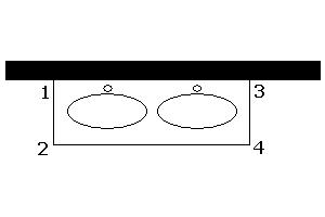

Bij Ikea heb ik een badkamermeubel (120 cm breed) gekocht waarop een wasbak bevestigd moet worden. De meubel is inmiddels aan de muur gehangen en staat waterpas.
Toen ik de (keramieken) wasbak daarop zette bleek dat er bij tegengestelde hoeken een kier van bijna een cm is.
Vervolgens heb ik meerdere malen geprobeerd de kast net iets anders op te hangen waardoor het probleem zou oplossen, echter zonder resultaat.
Ik ga ervan uit dat de wasbak toch zeker waterpas is. Probleem is dat de wastafel dat bij meerdere malen nameten ook is. En toch blijft die kier daar. Ik vermoed dat er toch een kleine afwijking in de tafel zit en dat de tafel als het ware als een luciferdoosje iets uit het lood staat. Toch staan beide zijkanten van de tafel mooi strak tegen de muur aan...
Omdat de wasbak alleen met kit bevestigd dient te worden kan ik dit probleem niet oplossen door de wasbak op de een of andere wijze vast te schroeven aan de tafel.
Heeft iemand tips om dit probleem toch op te lossen? De tafel opnieuw uit en in elkaar zetten heeft waarschijnlijk weinig zin, omdat alle gaten voor schroeven etc reeds voor geboord zijn...

Een overzicht van boven:
Stel punten 1 en 4 rusten op het kastje, hebben dan zowel 2 en 3 een kier van 1 centimeter? Dus als je drie punten op het kastje duwt heb je op 1 plek een kier van 2 centimeter?
Een kier van een paar millimeter is hier niet zo raar, maar 2 centimeter is te veel.
Meet nogmaals een alle zijden van het kastje op. Iets is niet goed waterpas.

Bedankt voor de tekening. Dit is inderdaad het verhaal.
Als ik de punten 1, 2 en 3 op het kastje laat rusten, dan zit er op plek 4 een kier van 1 cm.
Aangezien links van de punten 1 en 2 de ingang naar de badkamer is, en rechts van 3 en 4 nog een ruimte van zo'n 50 cm voor een wasmand o.i.d. vind ik een kier aan de rechterkant niet een bijzonder groot probleem. Punt is echter wel, dat een kier van 1 cm in mijn optiek nog te veel is. Dit kun je niet gemakkelijk met kit dichtsmeren. Daarnaast zit punt 4 nog steeds in het zicht.
Gisteravond hebben drie verschillende mensen bekeken of de tafel wel waterpas was. Iedereen gaf aan dat dit inderdaad het geval is. De punten 1, 2 en 4 zijn exact even hoog. Punt 3 licht iets minder dan een mm onder de andere punten.
Een oplossing zou zijn de wasbak vast te schroeven aan de tafel. Zoals dat ook wel bij een wasbak in een keukenblad wordt gedaan. Op die manier trek je als het ware de wasbak en de tafel naar elkaar toe. Probleem is echter dat het om keramiek gaat, en ik niet weet of er dergelijke bevestigingsmaterialen bestaan.

Als ik goed begrijp liggen punt 1 2 en 4 op kastje en punt 3 2 cm vrij.
Is het kastje er onder een met laden of met deurtjes.
Daffit
Beste Rene, bedankt voor je adviezen voor zo ver.
Het kastje is met laden. Welke overigens goed uitlijnen.
Het gaat om punt 4. Op dit punt is er een kier van 1 cm ipv 2 cm.

Het probleem is opgelost. Mijn bevindingen waren juist. De tafel was waterpas. Het keramiekenblad echter niet. Inmiddels is deze geruild en past alles naadloos.
