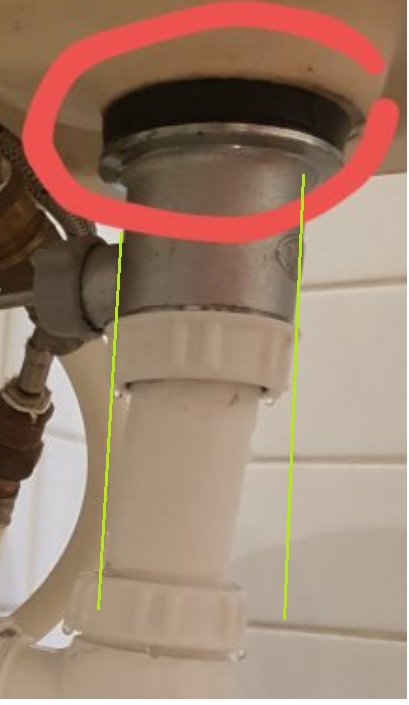

De afvoer liep steeds slechter door, dus heb ik de siphon en losse delen los gemaakt en weer schoongemaakt. Alleen nu lekt de aansluiting direct onder de wasbak bij de dikke rubberen ring. Ik zie nergens hoe ik deze strakker kan draaien, heeft iemand een idee hoe ik dit kan repareren?
Even de bediening van de waste los en er uit nemen.
En dan het onderste gedeelte ten opzichte van het bovenste deel vastdraaien. Laat één persoon het bovenste deel stevig aandrukken terwijl je het onderste deel aandraait. De truck is wel dat je goed uitkomt om de bediening er weer in te steken.
Frank, dat was het inderdaad! Ik wist helemaal niet dat het uit 2 onderdelen bestond. Daar zat trouwens ook nog een hoop smurrie tussen. De afvoer doet het weer! Dank je!
Meestal zit dat pijpje ver genoeg in de sifon om hem iets terug te kunnen trekken, dan past alles weer.
