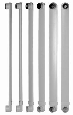

U kunt er ook voor kiezen de afvoer recht omhoog te laten lopen en een klein koofje te maken om de afvoer, dat vlat denk ik minder op dan een stuk afvoer dat een eindje uit de vloer steekt.
Of onder in even wat meer opkappen en dan evt dit gaan plaatsen

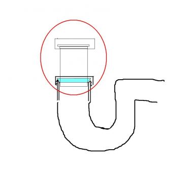

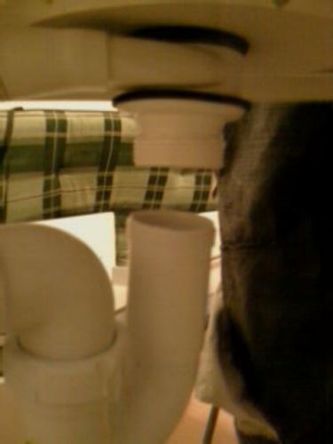

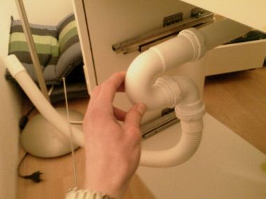

Heb verder net mn wastafel (2e hands) eens inelkaar gezet, maar komt niet uit deze 2 delen.... :roll: die 1e LIJKT me een sifon, maar er zit ook nog een losse sifon bij, hoe zit dat?
Dat deel waar je je hand tegen houdt is de sifon en die moet 90 graden gedraaid onder de wasbak komen in plaats van de pijp die er nu zit.
Het lijkt mij meer een gootsteen aan sluiting met sifon
je kan beter totale nieuwe sifon er op zetten.
Dat schroefdraad er onder weg en je kan evt een plug bekersifon plaatsen

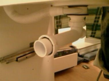

Je hebt een badmeubel onder de wastafel zitten.
Een normale beker sifon zal er niet onder kunnen, of het moet zijn dat er een uitsparing in de bovenste lade zit.
Bij het getoonde model, komt de sifon achter de lade te zitten, zodat de lade normaal dicht kan.
Ook moet dit type sifons met aansluitbuis steeds vaker gebruikt worden bij de moderne badmeubels.
Je moet wel even goed uitmeten, waar je afvoer uit de muur moet komen.
Dus zet even de wasbak op het meubel, en monteer de sifon met buis er op.
Kijk dan of de lade goed dichtgaat.
Ga dan uit van een hoogte van 90 cm van bovenkant wastafel.
neem dan goed de maten op, en dan weet je waar de afvoer uit de muur moet komen.

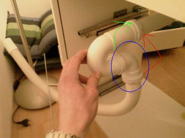

Oke bedankt , inderdaad niet aan gedacht, maar komt idd een laden voor. maar mis ik dan niet een deel? van die buis naar het sifon? of moet de sifon in dit geval `plat`?
het past namelijk wel in elkaar?
Eigenlijk mis je nog een deel.
Er moet namelijk nog een bocht bij zitten, zoals nu op de sifon zit.
Zie blauw omrand.
Je moet de sifon dan omdraaien (rood), en de extra bocht op het langste deel van de sifon zetten. (groen)
De bocht op het lange deel, sluit ja dan aan op de buis die op de wastafel zit.
Maar kijk eerst, of de sifon wel plat achter de laden kan.
Kan dit niet, dan moet je wellicht een dochebak sifon gebruiken, zodat de lade ook geheel dicht kan.
Je hebt gelijk @ peter maar er miste nog wat
even opgezocht als voorbeeld
dit heet een meubelsifon
Klopt Henk
Hij mist nog een bocht, die op de sifon moet komen.
En dat hoeft geen bocht te zijn, met zo een lange buis er aan, maar mag ook een korte bocht zijn. :wink:
