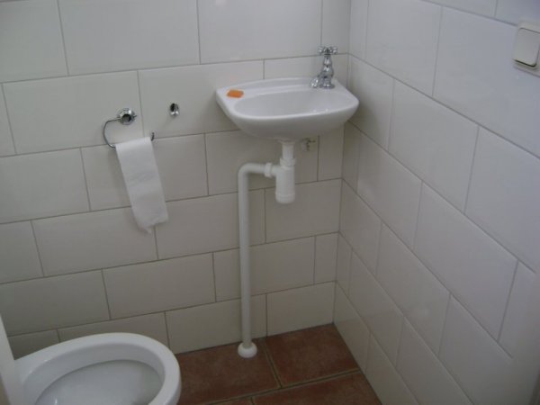

Ik ga binnenkort beginnen met het verbouwen van mijn toilet. Er is alleen een ding waar ik niet zeker of ben ik als onervaren klusser zou kunnen. Dat is het verplaatsen de de wasbak afvoer die door mijn vloer gaat, naar door mijn muur heen.
Het is een betonnen vloer (appartement 3 hoog 6 jaar oud) en een muur van Kalkzandsteen lijmblok.
Dus mijn vraag, is dit als onervaren(handige) klusser te doen? En hoe ga ik te werk met het vrijmaken van de afvoer in mijn vloer?
Zou u aan raden om daar niet aan te beginnen want een gleuf in de muur dat wil wel.
Maar in het beton je weet niet hoe het loopt de leidingen en uit wat voor materialen dit gemaakt is.
beste is gewoon uitbesteden aan loodgieter die voor u een afvoer aansluiting in de vloer en muur maakt.
er zijn speciale afvoeren die zo in de muur kunnen
Als u wilt breken/verbouwen hebt u toestemming van de VVE nodig.
Mocht u er ook een hangend toilet in maken, dan zou u er ook voor kunnen kiezen om de buis door de muur naar de rioolaansluiting bij het inbouwframe te maken. Dan hoeft u niet in het zware beton te slijpen.
De afvoer in de vloer dopt u dan af, en bedekt u met de nieuwe tegels.
Let er wel op dat de aansluiting op het riool er niet voor zorgt dat bij doortrekken van het toilet het sifon van het fonteintje leeggetrokken wordt.
Gebruik voor de afvoer van het fonteintje een kleine diameter(huidige maat van bestaande witte buis voldoet), de muur zal niet dik zijn, daar slijp je zo doorheen(en kijk goed of er aan de ander kant van de muur geen wcd of schakelaar zit, dan loopt er ws ook nog een elektra buis)
Je waterleiding zit ook ergens in die muur, goede kans dat die recht naar beneden de vloer in gaat, maar hij zou ook zomaar over dezelfde muur kunnen lopen
Bedankt voor jullie reacties. Er komt indd een hang toilet, dus daar een buis heen trekken is zeker een goed optie!
Ik heb net even goed gekeken hoe de afvoer loopt. De buis gaat eerst 25-30 cm naar beneden en dan gaat die door de "muur" naar achter.
Is het openbreken van de dekvloer niet minder riskant als de buis vrij diep naar beneden loopt? Zou ik het niet 10 cm diep kunnen opbreken en er een 90 graden bocht en een slimtube afvoer aan kunnen koppelen?
De afvoer buis in de vloer zit 7cm vanaf de muur
Dat zou kunnen je hebt dan wel, maar je moet weten van welke materialen die pijp die naar beneden gaat is gemaakt.
Is het grijs van kleur kan je een lijmbocht plaatsen.
Is het zwart dan kan je dat niet lijmen dan moet je met rubberverbinding werken.
Nog even terug te komen op je hang toilet hoe zit de ouwe pot aan gesloten en wil dat dan allemaal wel.
En een buis overzij trekken is geen goede optie je zit vaak met de aansluiting op je wc en je haalt de kracht uit de muur door daar een gleuf in te maken van 45mm diep.
