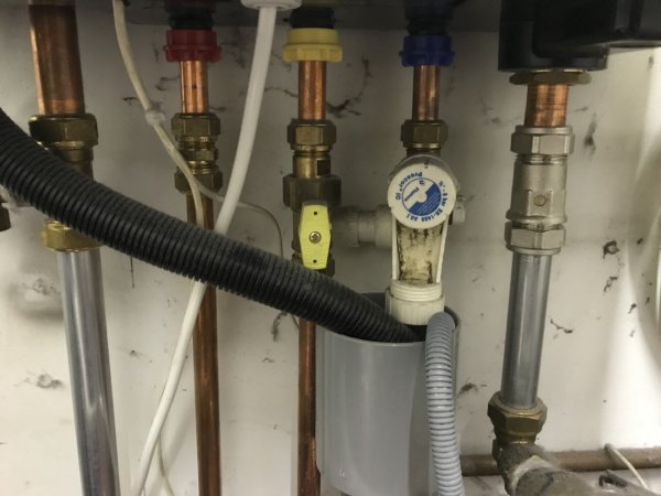

Op het ogenblik heb ik op zolder 2 kranen koud 1 voor de wasmachine en 1 om te vullen.
Omdat binnenkort een radiator vervangen gaat worden en dus de leidingen toch leeg stromen willen we tegelijk de kraan voor het vullen vervangen voor een mengkraan warm/koud.
Wat heb ik hiervoor nodig en waar kan ik de aftap warm water maken.
Kan ik de stortbak afvoer gewoon op de leiding van de afvoer van de wasmachine maken.

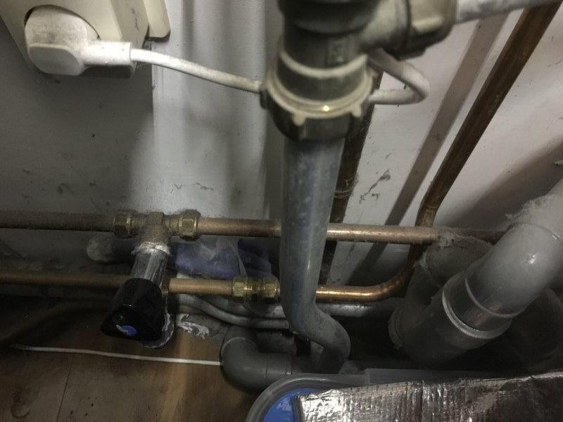

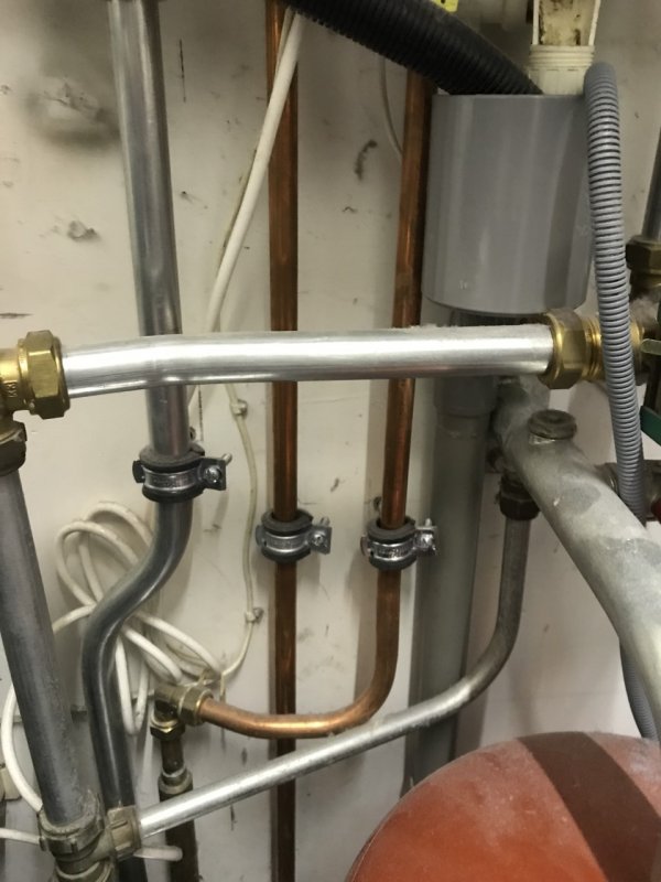

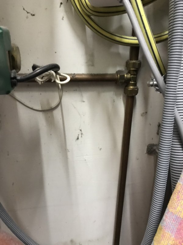

De huidige situatie.
Op de meest rechtse leiding is volgens mij koudwater.
Op deze leiding is namelijk een vulkraan aangesloten. Op dezelfde leiding is naar boven een kraan aangesloten voor de wasmachine.
De bedoeling is dus dat er op deze plek een mengkraan komt
Een tstuk plaatsen in de koudwater leiding onder de inlaatcombinatie en een t stuk plaatsen in de warmwaterleiding dit is de meest linkse koperen leiding vanaf de tstukken met een stukje buis naar een dubbele muurplaat waar de mengkraan op gemonteerd kan worden
Bedankt
Welke is de koud water de uiterst R
Is het geen probleem dat er dan 3 kranen zijn aangesloten.
Uiteraard zullen ze niet allemaal tegelijk worden gebruikt
De buis met de rode markering is warm water, de blauwe is koud water en de gele is gas.
Voor het vullen kunt u een wasmachinekraan gebruiken, zo vaak komt het niet voor dat de c.v. bijgevuld moet worden.
Monteer in elk geval een nieuwe wasmachinekraan, deze gaat problemen geven door verkalking en volgens mij is het er eentje zonder terugslagklep, die is verplicht bij deze kranen.
