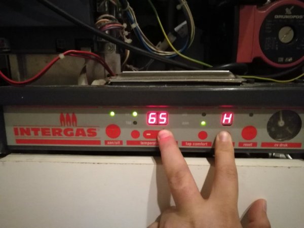

Zo ziet de ketel uit (Model: Intergas KK22)
Wat voor thermostaat zit hier op? En reageerd de ketel wel als je het knopje service en + tegelijk indrukt op de ketel?
Als ik het knopje service en + tegelijk indruk, loopt de temperature (zoals getoond op de ketel) hoger. Zo ziet het uit:

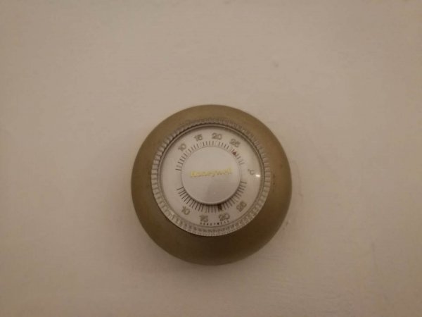

De thermostraat zit in de woonkamer. Zo ziet het uit:
Probeer eerst maar eens de draden van de thermostaat kort te sluiten. Grote kans dat die oude kwikthermostaat het probleem is.
De kamerthermostaat hangt ook scheef. Het woordje honeywell moet (nagenoeg) waterpas hangen. Anders werkt hij zoals u omschrijft.
