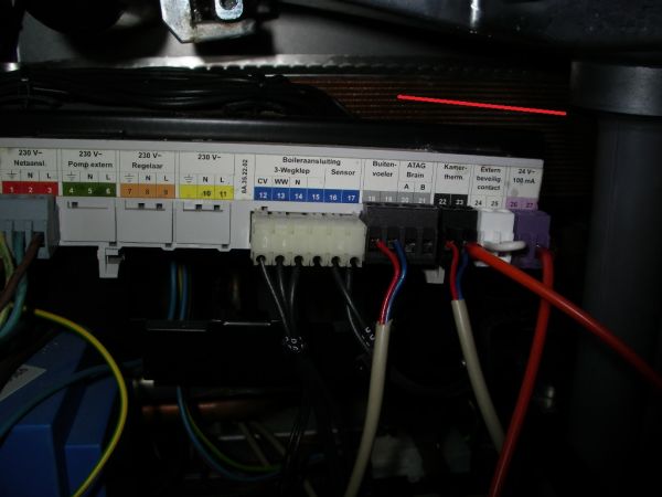

Wgb
Er zit dacht ik een wisselaar in. Zie foto. Is wel de wisselaar van mijn vorige ketel.
Wat en hoe is een stromingsschakelaar.

Dit was een atag enigma oid wat voor merk en type ketel heeft u nu?
De atag werkte met een kw sensor, uw nieuwe toestel waarschijnlijk met een stromingsschakelaar.
als u het merk en type doorgeeft kunnen we kijken of er instelling technisch iets aangepast kan worden inzake warmhouden tapwater /warmtewisselaar

Nu is het een ATAG E325ec.
Ze hebben mij beloofd dat de ec met het warme water nog zuiniger is.
Mijn ervaring tijdens de midweek met een andere ketel en kraan zette mij aan het denken.
Wat is een kw sensor en wat doet ie.
Marcn88
De enigma had geen tapdrempel de e serie wel van 1,5ltr per min voordat ie aanslaat op tapwaterbereiding.
de ec is zuiniger met ww maken door de extra wisselaar in de rga waar het inkomende kw eerst doorheen gaat alvorens het naar de platenwisselaar gaat
