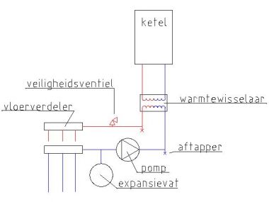

Misschien is er iemand op dit interessante forum die mij even op weg kan helpen. Wij hebben een vloerverwarming met nog het oude type (verkeerde) zwarte slangen en een 5 groepen verdeler type 5000 van Therminon. We hebben verder geen radiatoren maar hete luchtverwarming. Voor de vloerverwarming en warm water is een aparte ketel opgesteld. Die ketel was een VR van 18 jaar oud. Tapwater werkte nog slecht, dat kwam omdat de warmtewisselaar dicht zit door rommel uit de vloerverwarming. Die ketel ben ik aan het vervangen. Maar nu stelt de fabrikant dat de garantie op de nieuwe ketel vervalt als vloerverwarming met zwarte slangen hier zonder extra warmtewisselaar op wordt aangesloten. Dus bij de Bedsrijfsnaam verwijderd, zie de forumregels ook maar een warmtewisselaar (10-15 kW) besteld. Daar zegt men dat deze warmtewisselaar zonder extra pomp op de verdeler van de vloerverwarming gekoppeld kan worden (weet alleen niet hoe installateurs dat dan doen) Volgens mij kan dat niet. Weet iemand op dit forum hoe ik op de eenvoudigste manier die warmtewisselaar kan koppelen, of wat ik eventueel aan de verdeler moet veranderen om met een pomp, die van de verdeler, te kunnen werken. Ik zoek naar een schema maar heb dat tot nu toe niet gevonden. Overigens zijn we in 18 jaar al met de 3e vloerverwarmingsverdeler bezig. Maar die wilde ik als het ff kan nu nog niet vervangen.
