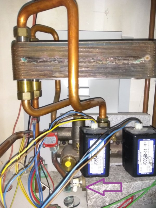

Ik wil de warmtewisselaar wil vervangen van een stadsverwarming unit. Het betreft een Agpo Urs Elegance v1 in eigendom, waardoor ik zelf verantwoordelijk ben voor reparatie en onderhoud.
De huidige warmtewisselaar (Swep platenwisselaar) is lek en ik heb reeds een vervangingsexemplaar in mijn bezit. De oude vervangen lijkt mij niet heel ingewikkeld (slechts 4 wartelmoeren), maar de vervangingsprocedure is mij niet duidelijk.
Duidelijk is dat alle kranen worden gesloten en de unit stroomloos gemaakt wordt.
Maar niet duidelijk is mij hoe het water vanuit de warmtewisselaar afgetapt kan worden.
Indien stroomloos, dan zijn de kleppen ook gesloten.
Ik heb de montagehandleiding in bezit, maar daar wordt niet uitgelegd hoe de aftapprocedure is.
Wie kan mij op weg helpen.

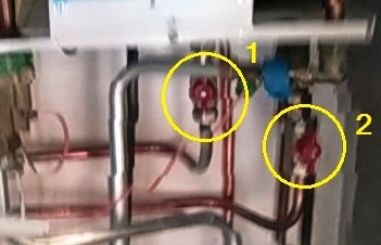

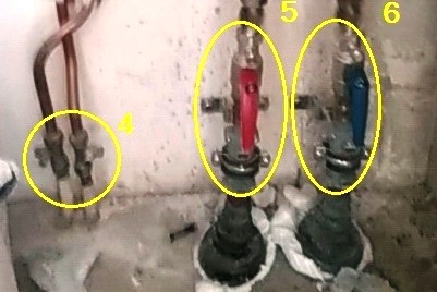

Het hydroblok onderin de unit bevat een aftapkraan (paars) en de verwarmingsbuizen nabij de vloer (4).
Dan zitten er nog twee grote afsluitkranen van het distributiewater (5-6) en twee stuks nabij de unit om de verwarmingsbuizen af te sluiten (1-2).
Ook zit er nog een condenswater afvoer (3) die het water in het riool laat lopen.

Verder gaf de conversatie me een beter inzicht mbt de werking van de unit. Ik heb dan ook zonder problemen de warmtewisselaar kunnen vervangen met dank aan Freekcv. Hieronder de procedure die ik gevolgd heb.
-Spanning eraf.
-Alle kranen van de unit, de radiatoren en die van de waterleiding gesloten.
-Water van de verwarming nabij de servoventielen afgetapt (hydroblok)
-Warm tapwater afgetapt door een warmwaterkraan op de bgg open te zetten.
-Wartelmoeren losgedraaid.
-Warmtewisselaar en sluitringen vervangen en de wartelmoeren weer vastgezet (niet te vast anders breekt de sluitring).
Vervolgens voorzichtig de retourkraan open, daarna de aanvoerkraan. hoofdkraan voor het tapwater geopend.
Gecontroleerd op lekkage en dan de andere kranen geopend. Spanning erop en de unit gecontroleerd op de juiste werking.
Gelukt, op wat druppels na, zonder waterballet.
