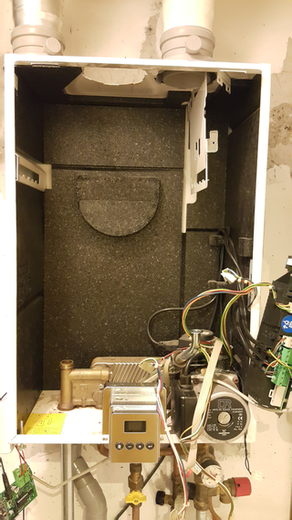

De warmtewisselaar van mijn Avanta 28C is lek en dient vervangen te worden.
Heeft iemand het al gedaan? Ben benieuwd naar ervaringen/advies.
Vakmatig heb ik dit al enkele keren gedaan. Als je heel handig bent, geduld hebt en een beetje technisch inzicht moet het wel lukken. Heb je dit niet, dan niet aan beginnen en een vakman inschakelen. :wink:

De ketel is 10,5 jaar oud :) dus is buiten garantie volgens mij.
Ben in principe wel handig. Maar ben benieuwd of hier speciaal gereedschap voor nodig is. Heb bijvoorbeeld geen O2 meter, maar volgens mij is die niet nodig. Verder is mij onduidelijk hoe ik hem moet ontluchten en/of dat nodig is..

Op zich heb je geen 02 meter nodig en ontluchten doet hij uiteindelijk via het ontluchtingsprogramma bij het opstarten.
Ik heb het gedaan! Een makkie. 0 schroeven :)
Een tip: hij onthoudt de fouten! Gebruik de reset knop (R) om evt. fouten te wissen (bijv. als je een draadje vergeten ben aan te sluiten ;)).
En gebruik siliconenvet bij de o-ringetjes (zoals altijd natuurlijk).
En ik moest het ontluchtingsprogramma 3 keer laten doorlopen voordat er geen lucht meer in zat.. ook al heb ik de WW deels van tevoren gevuld..
