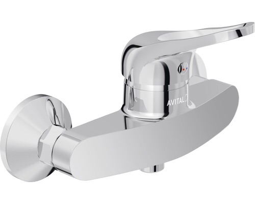

Ongeveer een jaar geleden heb ik in de douche een douchekraan gemonteerd met zo'n handle. In plaats van een draaiknop voor het instellen van de temperatuur.
Ik was kort daarvoor in een hotel geweest en daar hadden ze er ook een met een handle. Je kon warm en koud prima regelen en had een groot bereik.
Met mijn kraan moet ik op de mm nauwkeurig regelen anders is het te warm of te koud.
Eigenlijk zou de koudste stand lauwwarm moeten zijn en de warmste stand net aan te heet. Nu raak je onderkoeld wanneer je hem op koud zet en verbrand je wanneer hij te warm staat.
Is dit op de een of andere manier te verbeteren? Ik kan eigenlijk alleen de basistemperatuur van de ketel voor warm water regelen, maar dat beschouw ik als de laatste optie.
Merk van de kraan en een foto van de kraan kan helpen bij een oplossing.
Het is de hoh12cm uitvoering van Avital type Felda.
Van een grote duitse bouwmarkt gevestigd in Wateringen.
(Op de verpakking stond dat hij ook geschikt was voor gebruik met een geiser maar bij mij zit hij op de warmwatervoorziening van een Intergas combi compact HRE 28/24.)
Wat jij wilt met deze kraan is niet mogelijk.
Koudste stand is altijd koud en warmste stand altijd warmst, midden is mengtemperatuur.

Zitten er in jou goedkope duitse hornB kraan ook keerkleppen achter in gokje neen.
zie daar je probleem.

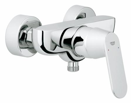

Dus als ik een zelfde type kraan koop van grohe dan kan ik beter mengen??
Ik vroeg me altijd al af waarom die krengen zo duur moeten zijn.
Als de bediening nauwkeurig kan heb ik het liefst een eengreepskraan. Ik wil nog weleens van temperatuur wisselen en dat gaat het snelste met zo'n greep.
Gaat een kraan van grohe een verbetering geven want het is zonde om 100€ extra uit te geven zonder gewenst resultaat?
Ik heb zelf een hansgrohe eenhendel douchekraan weliswaar alles inbouw maar werking is gelijk en ja ik kan perfect regelen van heet naar koud en alles ertussen
grt Alwin
Dat is nog steeds geen thermostaatkraan, en ik gok zo dat de kraan in het hotel dat wel was. De inbouw kranen met 1 hendel zijn ook 9 van de 10 keer thermostaatkranen.
Mijn inbouwkraan is geen thermostaat kraan maar hansgrohe Focus E2 met inbouw Ibox en klopt mijn foto is een Eurosmart voor 77 euro incl btw
De eurosmart zou een prima keuze moeten zijn, alleen heb ik deze niet gevonden in 12cm.
De beschrijving geeft: GROHE SilkMove® 35 mm keramisch patroon, variabel instelbare hoeveelheidsbegrenzing, GROHE StarLight® chroomoppervlak, automatische omzetting: bad/douche, beveiliging tegen terugstromen.
Dus met de instelbaarheid zou het goed moeten zitten.
