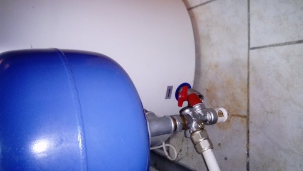

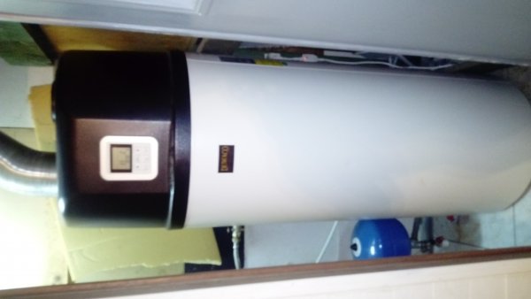

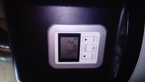

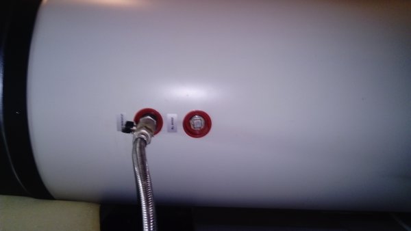

Hallo, ik heb een warmtepompboiler met vat 300 liter. sinds eergisteren warmt hij niet meer( niet met warmtepomp en ook niet elektrisch) hij geeft als foutmelding geen toevoer water. Nu dacht ik er zit kalkaanslag dus wilde ik hem laten leeglopen en ontkalken. Ik trek stekker uit stopcontact en draai koudwatertoevoerkraan dicht. Nu zet ik warmwaterkraan douche open maar er komt geen water uit. hoe krijg ik hem dan leeg??? en daarna hoe ontkalk ik hem???(moet ik bovenaan het deksel afdoen of met ik langs onder opendoen)

E02 is waterniveau te laag, zit er een ontluchter op?

Ik zie geen ontluchter, maar ik heb de warmwaterkraan al opengezet en er blijft koud water uitkomen,zelfs een half uur laten openstaan dus er moet dan toch constant water bijkomen? niet?
The headhunter
Ik vermoed dat je ergens iets moet resetten mogelijk onder de kap.

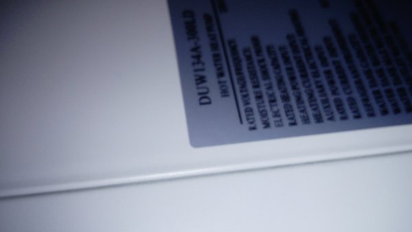

Is dit een Duwaco warmtepomp?
The headhunter
Dat staat er wel op.
Bartje1
Ja het is een duwaco 134A 300liter
