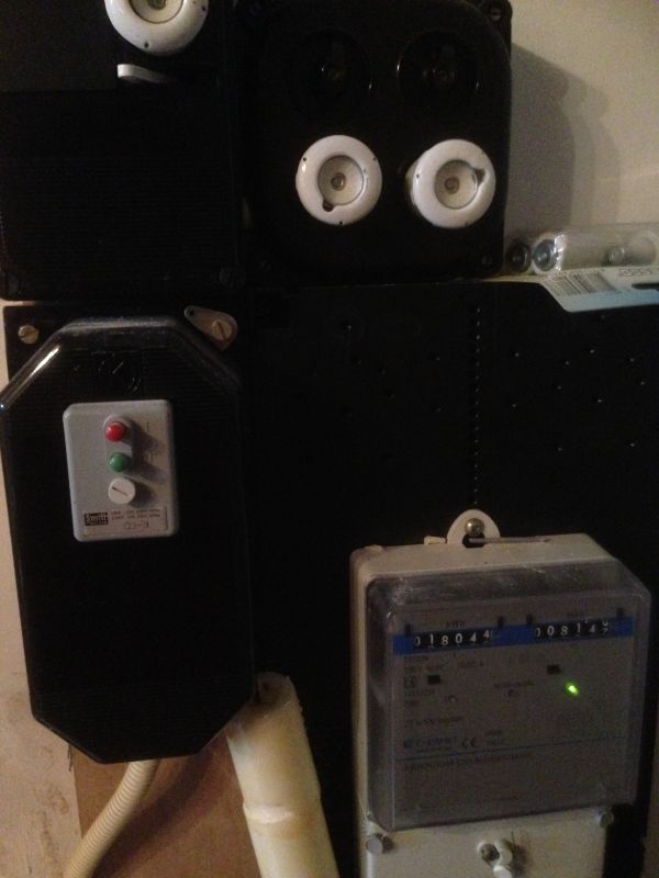

Recentelijk ben ik verhuist naar een oude woning.
In deze woning zit geen CV.
We hebben een boiler voor het warme water.
Het probleem is dat af en toe 's avonds er geen echt warm water uit de kraan komt.
Dit is niet nadat we bv gedoucht of afgewassen hebben. Er is dan langere tijd geen warm water gebruikt.
Het water wordt een klein beetje warmer, terwijl op andere momenten je de stoom van het water ziet afkomen.
Iemand enig idee hoe het komt dat er af en toe geen echt warm water uit de kraan komt ?

Meestal wordt de boiler in de nachtelijke uren opgeladen op nacht tarief.
Soms zit er een klokje bij. En die staat dan niet goed.

Het kan ook zijn dat je overdag de boiler hebt leeggetrokken, en dat deze pas in daltarief weer opgewarmd wordt. Vaak is er wel een schakelaar, om dit te omzeilen.

Ik heb een foto gemaakt van mijn meterkast.
Iemand een idee of ik ergens aan kan zien of de boiler op de dag of nachtstroom leiding zit aangesloten ?
Boudewijn 033
Als je op je laatste foto het rode knopje indrukt, zal de boiler nacht stroom omzeilen, en hem op de dag opwarmen, tegen het dan geldende hoge tarief.

Moet de knop van de zekering dan op O of l staan ?
(1e foto)
Boudewijn 033
Die moet dan op 1 staan.

Helaas is dit niet de oplossing.
Ook na enige uren wachten hetzelfde geprobeerd met het groene knopje, geen effect.
Verwarming Sp.
En warmt hij 's nachts nu wel op dan?
Rds
Ja, vanochtend was er weer warm water **rode knopje heeft vanacht ingedrukt gestaan**
Boudewijn 033
Op de boiler zit als het goed is ook een lampje.
Als je warm water hebt getapt, en de controle lampje op de boiler gaat niet branden na het indrukken van het rode knopje op je tweede foto. Dan zal hij gewoon defect zijn, en zou ik de energie leverancier bellen, dan verwacht ik dat de keuze schakelaar gewoon defect is.
Groeten b

Rds
Er zit inderdaad geen controlle lampje op.
Om dit op te lossen dient de energie leverancier langs te komen ?
