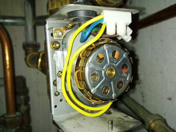

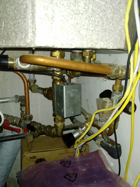

Ik heb foto's van de installatie gemaakt en ook van de driewegklep. Wat betreft de klep,kan ik geen palletje ontdekken. Bedoelt Screech dat ik het hele mechaniek met printplaat moet demonteren?
Is het mogelijk dat de klep aangestuurd wordt door de kamer- of boilerthermostaat?
Dit is een andere driewegklep dan ik bedoelde. Als je warmwater vraagt, voel dan een aan de stalen leiding die van de driwegklep naar de boiler gaat.
Is deze pislauw, en de leiding die naar de cv gaat is vele malen heter, driewegklep defect.
Onder de boiler zit een mengventiel.
Voel eens aan de koperen leiding die direct uit de boiler komt, en daarna aan de koperen leiding die naar je tappunt gaat. Is de leiding uit de boiler heet, en de leiding naar de tapkraan pislauw, is je mengventiel defect.
Zijn alle leidingen pislauw en de ketel gaat amper aan? Is de boiler sensor defect.

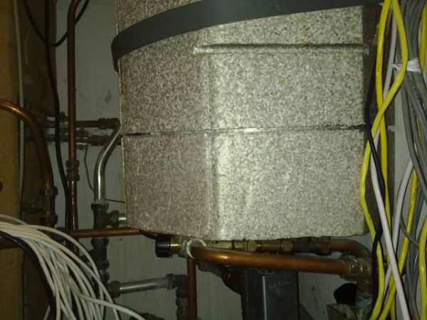

Mag ik dit een vreemde opstelling van de ketel vinden??
Ik zie dus een Enigma Perfect, met een losse Atag boiler,
en dan weer een antieke 3-wegklep er tussen die via 24v
geschakeld word.
Ik kan mij niet herinneren dat er in de Enigma een aansluiting
zit voor het aansturen van een 24v klep, hier moet haast wel
nog een aparte regelkast tussen zitten, een soort van
boilercontrol,of er is genkipt in de originele draadboom,
maar standaard is het zekers niet.
