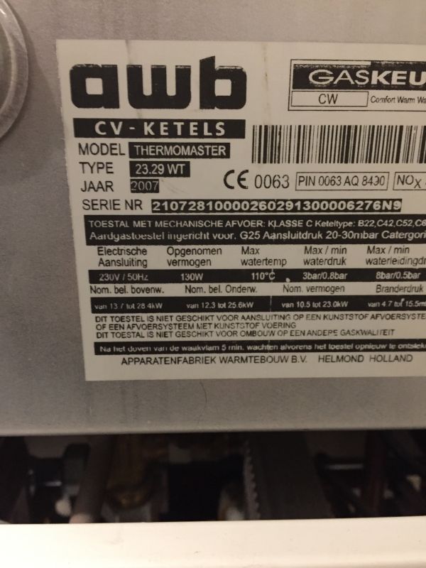

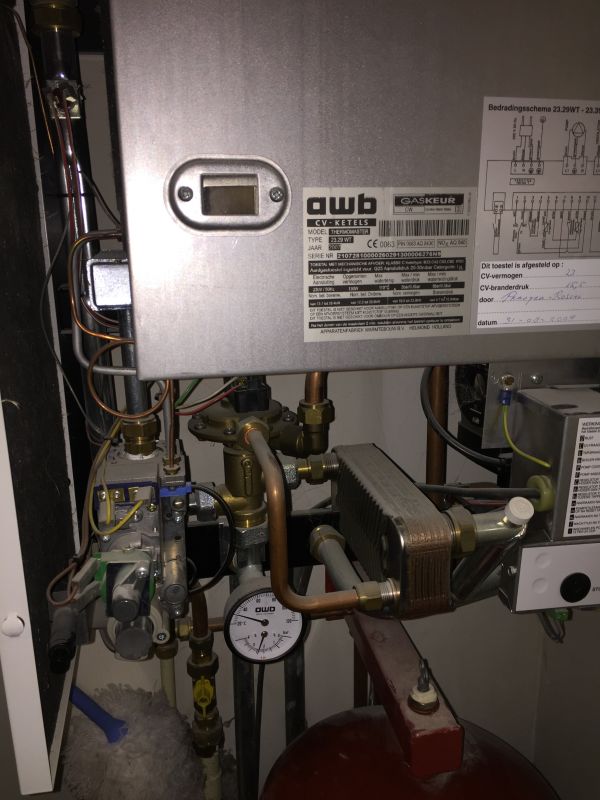

Je hebt een doorstroomtoestel, daarbij duurt het altijd
lang voordat er echt heet water uit komt.
Mocht het echt veel langer duren, dan kunnen het 2 oorzaken
hebben, het koude water is nu een stuk kouder, dus langere
wachttijd als in de zomer.
Of de 3-wegklep blijft intern kleven en lekt dan iets door
naar de radiatoren, dus ook een langere wachttijd
