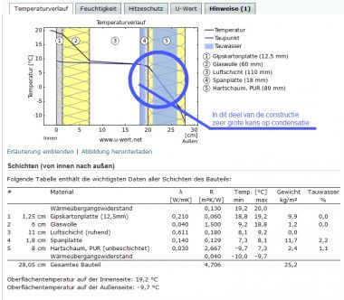

Op internet zat ik al enige tijd te zoeken naar het antwoord op mijn vraag, en kon het nergens vinden dus bij deze waag ik hier een poging:
Ik heb een plat dak (hout) die warm geïsoleerd is (isolatie aan buitenkant dak). Nu heb ik nog een hoeveelheid glaswol over; mag ik dit aan de binnenkant (tussen dak en afwerkplafond) toepassen als extra isolatie?
Ik wil namelijk geen problemen krijgen met rotting in het dak door fout gemonterde isolatie.
Alvast bedankt voor jullie antwoorden!
Groeten Hendrik

De constructie van boven naar beneden:
- dakleer
- 8 cm PIR isolatie (ik denk dat het PIR is)
- underlayment plaat
- houten balken
- plafond
De glaswol die ik tussen de balken wil stoppen is geloof ik 8 of 11 cm dik. Alle buizen (drinkwater, CV en afvoeren) lopen door het beton in de grond. Alleen de elektriciteitsleidingen moeten via de muren en boven het plafond aangevoerd worden.
Om nog even duidelijk te zijn: de PIR isolatie ligt al op het dak, en ik zit er over na te denken om als extra isolatie ook glaswol toe te passen omdat ik het toch heb liggen en ik het ook zonde vind om de ruimte tussen de balken weg te timmeren (dan stop ik er liever glaswol in, mits het geen vochtproblemen oplevert). Het is dus niet zo dat ik moet kiezen tussen een van beide isolatie methoden.

Ik zou het niet doen. De isolatiewaarde van 8cm pir is een stuk hoger dan die van glaswol. Het zal dus niet veel toevoegen. En om voor zo weinig extra isolatie het risico nemen dat de boel gaat rotten is zonde.
Het glaswol kun je misschien later voor een andere klus gebruiken of verpatsen. De ruimte kun je misschien benutten door het plafond te verhogen.

In beide voorbeelden mis ik op de houten vloer de damprem. Neem maar aan dat deze erin zit. Toen men die 80mm PIR/PUR aanbracht, dat is nog niet zo lang geleden, wisten we een damprem is beslist noodzakelijk.
Wat is de rede daarvan, als laatste laag staat geen bitumen vermeld.

Een damprem reduceerd de hoeveelheid gas ( waterdamp ) die door de folie kan gaan.
Er bestaat geen materiaal wat 100% dampdicht is en zeker geen bouwkundige constructie. De grafieken laten zien dat met de extra glaswol in de dakconstructie de kans op condensatie toeneemt.
Als je iets wil aanvullen aan de grafieken is dat altijd welkom.
Ik heb begin jaren 70 veel berekeningen gemaakt en veel ervaring opgedaan met het voorkomen van condensatie in bouwkundige constructies
Ik geef geen garantiecertificaat.
mvgr Bernhard

Er wordt toch ergens, voor de isolatie een damprem geplaatst. Waarom plaats je deze niet, als is het maar om te zien wat er gebeurd. Waarom laat je die bitumen laag weg, lijkt me beter als je deze in je berekening meeneemt. De laatste bepaald toch in hoge mate hoeveel vocht er in een constructie wordt opgesloten of heb ik het nou mis.
Een damprem reduceerd inderdaad de hoeveelheid vocht in een constructie, deze zal nooit volledig dampdicht zijn maar in elke constructie zal altijd een hoeveelheid vocht weer opdrogen. Als het opdrogen nou maar meer is dan het vochtig worden moet het lukken.
Bernhard
WGB
Waterdamp condenseert. Water kan verdampen tot een gas en condenseert op koude vlakken en dan is het weer water.
Water droogt niet.
Omdat het berekenen van de bitumenlaag een te verwaarlozen waarde geeft heb ik die niet opgenomen. Dat kan jij dan berekenen. mvgr Bernhard
