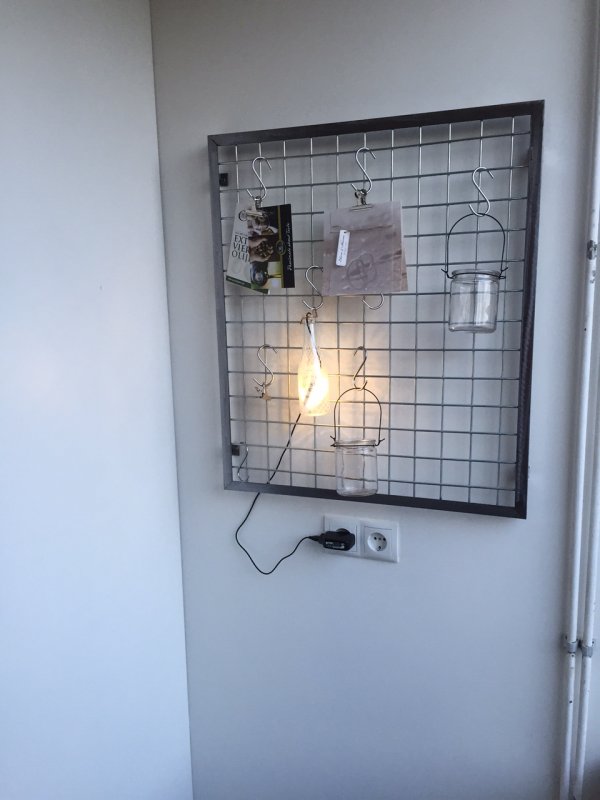

Ik wil een wapeningsnet aan een muur bevestigen zodat ik van die wandhaken kan aanhangen om materiaal op te hangen. Maar ik vind nergens terug hoeveel gewicht je aan zo'n wapeningsnet kan hangen zonder dat die doorhangt.

Dat zal je ook niet vinden omdat netten daar niet voor gemaakt worden.
De doorbuiging is afhankelijk van de diameter van de wapening en het aantal ophangpunten.
De vierkanten zullen 10 op 10 worden. Dikte van de netten kan ik nog aanpassen. Aantal ophangpunten kan ik bepalen in functie van het gewicht dat er moet aankomen.
laat ons zeggen dat er op een breedte van 2m en een hoogte van 2m een aantal 10 tal voorwerpen moeten aankomen van max 9kg per stuk en max 1.5lang.

1,50m lang gewoon langs de muur naar beneden of 1m50 lang haaks op het bouwstaal maakt nogal wat uit.
Om het geheel sterker te maken kun je er ook een raamwerk van hoekprofiel omheen lassen.
Neem je dan bouwstaal van 8mm dan kun je er toch wel een flink gewicht aanhangen voordat er wat gaat buigen.

Vergelijk het eens met een spijker of schroef van die diameter. Daar kan je heel wat mee ophangen. Een net van 6mm is al ruim voldoende. Daar lopen ze in de bouw overheen.
Denk eraan dat het snel gaat roesten. Je kan het evt. zelf behandelen of gegalvaniseerd bestellen.
Ik heb onlangs op verzoek ( :wink: ) ook zo'n rek gemaakt/ opgehangen. Gemaakt met 5x5 cm gegalvaniseerd bouwstaal en hoekprofielen. Opgehangen met M6 houtdraadbouten.
Qua gewicht kan je hier enorm veel aanhangen. Inmiddels hangt er ook een plankje aan met twee flinke bloempotten.
Dat bedoel ik dus ook met het raamwerk.
Haal je dat weg dan wordt het plots een heel stuk slapper omdat het eigen gewicht van de mat en het aantal ophangpunten dan ook een veel grotere rol spelen.
