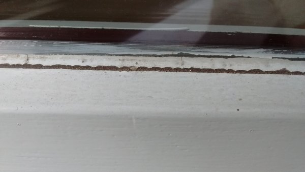

Ik wil binnenkort de buitenkozijnen opnieuw gaan verven. Nu twijfel ik of ik de beglazingskit moet vervangen. Het zou me niks verbazen als deze al 15-20 jaar oud is. Bij het kozijn aan de regenzijde vertoont de kit wat uitdrogingscheurtjes, maar is nergens echt aan het loslaten. Daarnaast oogt de kit niet zo mooi (bruine kit op witte kozijnen).
Het lijkt me een vervelend klusje om die kit te gaan vervangen, maar misschien dat het allemaal wel meevalt? Doe ik er goed aan om het te vervangen of kan ik er beter van afblijven?

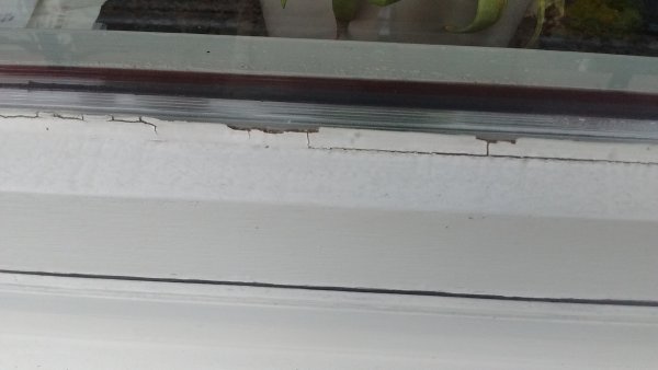

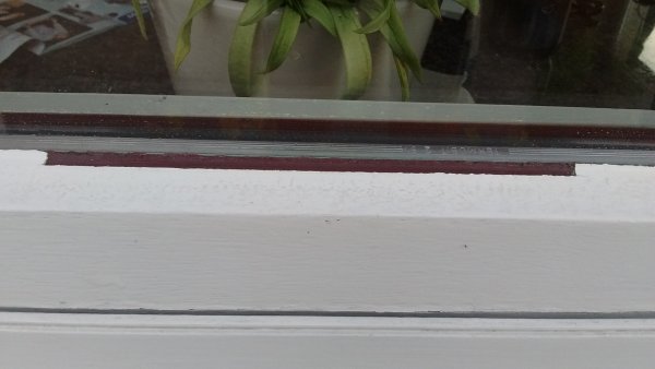

Hier een drietal foto's. Het ziet er misschien slechter uit dan het is door de barsten in de verf. Ik vind het lastig te beoordelen. Is het verstandig om dit te vervangen of kan ik het gerust nog laten zitten? Indien het advies is om te vervangen, hoe kan ik dan het beste te werk gaan en met welk gereedschap? Het gaat om 2 kozijnen.
Ik kan niet zien of het kit of stopverf is, het lijkt stopverf, maar het ziet er zo nogal slecht uit.
Alles verwijderen en overnieuw stoppen of kitten.

Krab de verf eens van de kit, die hecht daar toch slecht op. Het kan ook butyleenkit zijn. Van welk jaar is de ruut, datum staat meestal in de aluminium rand.

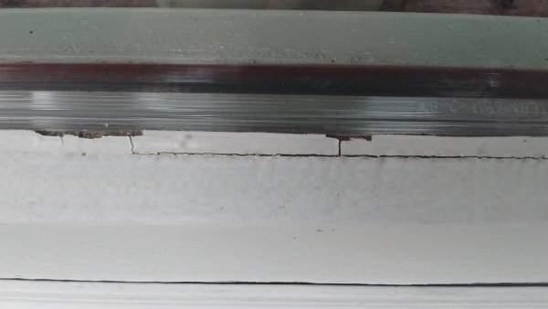

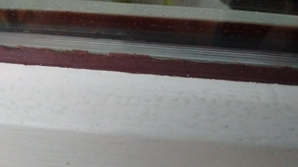

Ik heb een stukje verf afgekrabt; zie foto hieronder Dit is hetzelfde stuk als op foto 1-2 hierboven..
Het is nu wel duidelijk dat het kit is en het is ook vrij elastisch, dus ik denk geen butyleenkit. De rand aan de glaszijde is niet meer superstrak en wat rafelig, maar de kit ziet er niet uitgedroogd uit.
Uitvergroot ziet het er gehavend uit.
Beste is, Verwijderen en overnieuw kitten.
Eerst de kozijnen behandelen/schilderen, en daarna op kleur kitten.
Kit word in de regel niet mee geschilderd.
Bedankt voor het advies. Dan ga ik de kit vervangen. Hoe kan ik deze het beste verwijderen? Gewoon met een stanleymesje los peuteren en vervolgens de restanten wegschuren?
