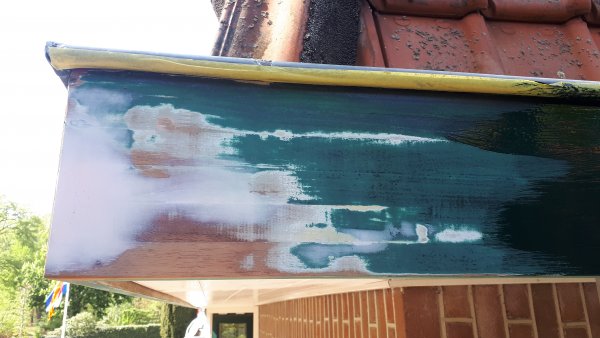

Wanneer tweede keer gronden
Ik heb mijn boeidelen geschuurd en her en der gerepareerd en in de grondverf gezet.
Ik wil hem nog een keer gronden maar hoelang moet ik wachten voor een tweede keer gronden?
Mvg Ron
Als de eerste laag droog is. Met dit weer kunt u er zeker van zijn dat na 24 uur de grondverf wel droog is. Elke dag een laag is een goede graadmeter. Tussen de 2 laklagen (dus voor de laatste laklaag) zou ik een dagje extra rekenen voor de zekerheid. Lak droogt wat trager dan primer / grondverf is mijn ervaring (alkyd lak).

Kaal hout altijd 2 x gronden en 2 x lakken. Dus in dit geval alleen de kale delen 2 x voorzien van grondverf. Als de huidige verf nog goed vast zit deze licht opschuren en daarna 2 x mee aflakken. En uiteraard alles vooraf en tussendoor goed vuil-, stof- en vetvrij maken.

plamuur moet je opsluiten (dus eerst gronden)
hoe lang je wacht hangt er vanaf of je ook gaat schuren en hoe laat je begonnen bent.
als je niet tussendoor hoeft te schuren is 2 lagen op 1 dag prima haalbaar.
wil je wel schuren dan moet je langer wachten
Met schuurwol schuren, dan beschadigd de verf niet op de hoeken/randen.
Wil je toch schuren dan fijn flintpapier gebruiken.

Ik heb afgelopen vrijdag de eerste laag aflak geschilderd wanneer kan ik het matteren en een 2e laag schilderen
Na ruim 5 dagen kunt u wel matteren en over lakken.
Met de huidige temperaturen na 48 uur. En bij een dunne eerste laag, 24 uur
Schuur niet door, maar licht tussen schuren
Volg de gebruiksaanwijzing, die is er niet voor niets.
Er zit ook verschil in arylverf en alkydverf.
