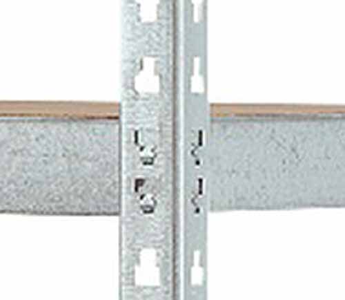

Zo te zien moet je de leggers met een zware hamer (vuistje + blok hout ertussen) in de hoeken omhoog slaan om ze los te krijgen.
Tenzij iemand nog andere bevestigingen erbij heeft gemaakt, bijv metaalschroeven of parkers. Of wanneer de leggers volkomen vastgeroest zijn aan de staanders... Bovendien zul je de staanders wat naar buiten moeten wrikken om te leggers ertussenuit te krijgen. Of eerst alle leggers lostikken. Doe dat dan wel met 2 man, want ineens valt ie a.h.w. uit elkaar.
Misschien even een foto maken van de werkelijke situatie? En eventueel ook een detailfoto van een van de hoeken, want op dit forum worden alle afbeeldingen automatisch teruggeschaald naar 600 pixels breed.

Ik heb ze pas geleden ook uit elkaar gehad en dit was mijn werkvolgorde
Bovenste plank eruit halen.
Met een hamer, liefst kunststof of rubber, tik je de dragers uit de staander, soms ook met de hand.
Volgende plank eruit, enz.
De onderste plaat erin laten liggen met een paar stenen erop voor het gewicht, je kunt dan achter elkaar de liggers los tikken.
Let wel op, want die ondingen kunnen hele scherpe randen hebben.

Super, heel erg bedankt voor de tips en de waarschuwing! Ik ga ermee aan de slag. :)
