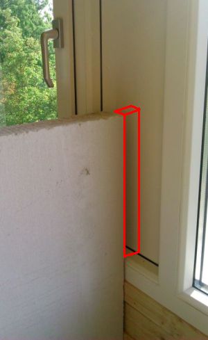

Ik heb op mijn zolder twee dakkapellen laten plaatsen, aan voor en achterzijde.

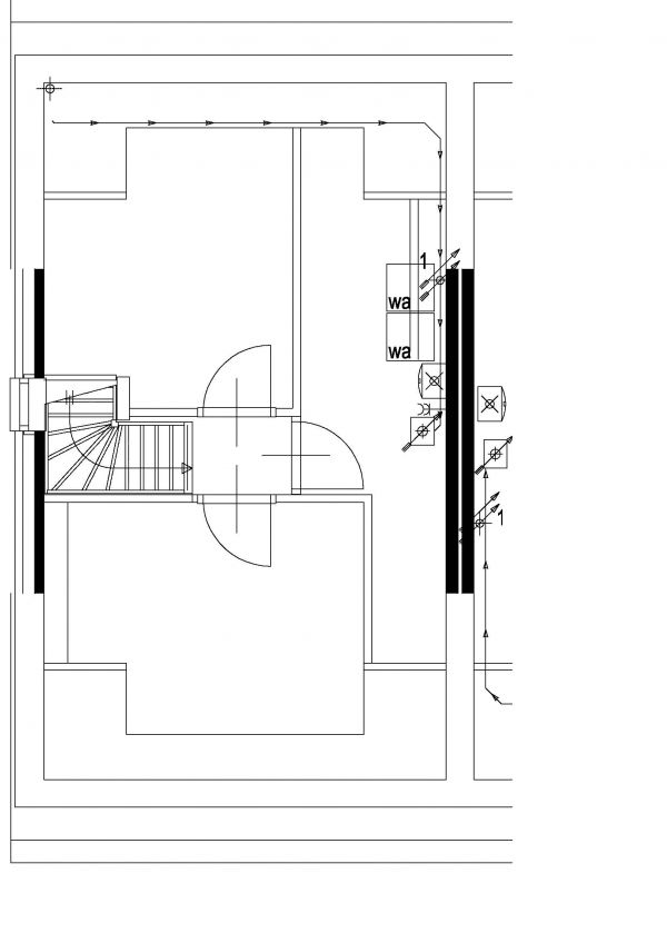

Nu is het de bedoeling de ruimte die het nu is op te delen in twee kamers en een bergruimte.
Hiervoor moeten muurtjes geplaatst worden. Dit ga ik doen met cellenbeton blokken.

Eén muur zal in het verlengde van de zijkant van de dakkapel geplaatst worden. De dakkapel is nu ruw afgewerkt met mdf platen.
De muur komt zoals het blok naast het knieschot.
Ik wil de muren allemaal stucen. Maar het mdf heeft andere eigenschappen dan de cellenbetonblokken. Een recept voor scheuren.
Is het hier het handigst om de muur gelijk aan het mdf te plaatsen en het geheel af te werken met stuc platen?
Hiermee kan ik dan wel meteen het gat onder bij het knieschot afwerken.
Hoe kan ik dan de stuc platen het best op de cellenbetonblokken bevestigen?
In het kozijn heb ik blinde platen op laten nemen om een scheidingsmuur tegen te kunnen plaatsen.
Hoe laat ik de cellenbeton muur het best op het kozijn aansluiten?
Alvast bedankt voor jullie meedenken. Bij vragen of onduidelijkheden leg ik graag verder uit.
Groet Matthew.
Ik zou een groene gipsplaat of stucplaat op maat maken zodat het de paneelvulling + in de breedte een rand van het kozijn afdekt. Gipsvezelcement is misschien nog beter, omdat je dan de randen mooi af kun schuinen. De tussenruimte tot het paneel eventueel nog opvullen met glaswol, omdat er best veel ruimte tussen zit. Ook zo uitvullen naar het knieschot beneden en naar plafond boven. Dan heb je een rechte lijn om de gipsblokken tegenaan te zetten (evt. met veerankers thv het regelwerk). En kun je netjes het wandje tussen raamvleugel en gasbeton mee (laten) stucen.
Voor het overige: Ik heb hier ook eerst 12,5 mm gipsplaten op het spaanplaat geschroefd, en de naden met wapeningsband en voegenvuller dichtgezet.
Vervolgens kon de stucadoor zijn ding doen.

De aansluiting tegen het kozijn kan bv. met compriband.

Maar de cellenbeton kan ook met 2x compriband aansluiten op het kozijn en paneel. Heb je wat meer zaagwerk. De naad uiteraard afkitten.
De schuine naad (zijwand dakkapel) kan je van voldoende gaas voorzien in het stucwerk.
Dat wordt een héél smal kamertje? En daarnaast een opbergkast of loze ruimte?
Het lijkt mij niet dat ik de mdf panelen kan stucen. Hoe deze te behandelen?
De ruimte achter de muur wordt bergruimte. De loze ruimte achter knieschot wordt toegankelijk dmv een luik. Om opmerkingen te voorkomen. Dat is bij deze knieschotten mogelijk. als extra zekerheid zal ik extra versteviging bij het luik plaatsen. Wordt bergplaats voor reserve dakpannen, tegels e.d.
Ik overweeg een plaat te monteren over het gehele paneel. Holle ruimte opvullen met isolatiemateriaal. Dan kan ik hier met compriband de muur tegenaan plaatsen.
De aansluiting met het dak. Is het verstandig daar ook compriband toe te passen, of de tussen ruimte vullen met pur.
Goed bezig :prima:
In plaats van een plaat erover, is misschien alleen plaatselijk opvullen mooier.
De naad aan de bovenkant kan je het makkelijkst afpurren.
