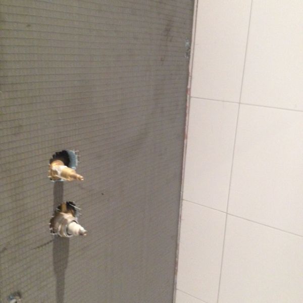

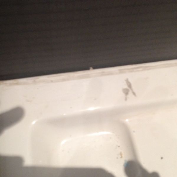

Dank voor al het advies. ik zit nu nog met het volgende. de wedi plaat zit redelijk strak tegen de douchebak en tussen de wedi plaat en het zijmuurtje zit precies genoeg ruimte om de nieuwe tegels in te schuiven. maar moet hier nog iets achter? ik zat te denken om de ruimte, tussen wediplaat en douchebak, en zijwand op te vullen met kit, dan te tegelen en dat wederom afkitten. lijkt mij dan goed waterdicht.
