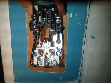

Hee,
ik heb op mijn studentenkamertje geen licht en wilde dit graag voor elkaar klussen. Er lopen geen draden naar het plafond, en die wilde ik dus zelf leggen. Ben al naar de kluswinkel geweest en heb een opbouw schakeling gekocht, met een combinatie van een dubbele schakelaar en een wandcontactdoos. Wat er al ligt is een wcd + enkelzijdige schakelaar. Het stopcontact werkt, de schakelaar niet. Als ik de oude combi eraf schroef zie ik een zwarte(schakel), blauwe (nul) en bruine draad (fase) lopen. Ik heb nu geprobeerd om de nieuwe combinatie aan te sluiten. Dit gaat dus om een dubbelzijdige schakelaar + stopcontact in serie. Wat ik heb gedaan: de bruine draad op de schakelaar aangesloten. De blauwe draad op de wcd. Er loopt al een zwarte draad tussen de schakelaar en de wcd. Heb vervolgens allerlei combinaties uitgeprobeerd, ook de wat mij betreft meest logische zoals : twee schakeldraden naar de twee lampen, en twee nul draden naar de twee lampen. De twee schakeldraden vervolgens weer verbinden aan de schakelaar. De nuldraden terug naar de wcd. Wel weet ik niet zo goed wat ik moet doen met de derde zwarte schakeldraad die uit de muur komt. Die verbind ik ook maar met de schakelaar, maar weet eigenlijk niet waarom.
Ik probeer nog een foto te uploaden ter verduidelijking van de combinatie wcd + dubbelschakelaar (lukt op dit moment niet).
Ik hoop dat ik mijn verhaal zo een beetje duidelijk heb uitgelegd. Overigens heb ik dus geen geaard stopcontact.
Groeten,
Luuk

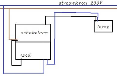

Luukie9
rechts onder: blauwe kabel
links midden: bruine kabel
voor de duidelijkheid rest van de kabels niet aangesloten.

Mijn vraag was of het echt noodzakelijk is dat ik die zwarte kabel weghaal? Want de nieuwe zwarte kabel gaat toch niet terug de pvc buis in maar rechtstreeks van de schakelaar naar de lamp? En de blauwe kabel die uit de muur komt, moet die niet ook zoals in mijn afbeelding verbonden met de wcd? Of moet die meteen naar de lamp? Tot slot: de bruine kabel zit toch wel op de goede plaats?
Fendtgek
Misschien werkt dit wel verhelderend?
Denk er wel om dat je een wcd zonder randaarde neemt zoals al eerder gezegd!!!
Ruudvee
Zwart tussen schakelaar en WCD ????
The headhunter
Ja bij dit merk is die doorverbinding zwart.
Fendtgek
Dank je headhunter, je neemt me de woorden uit de mond.
Luukie9
Ah kijk, super hier kan ik wat mee.
had de blauwe kabels verwisseld, hoop dat dat de oorzaak was van mijn probleem. morgen niet-geaarde combi kopen en fixen maar, en uiteraard kijken of het werkt!
bedankt!
