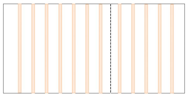

Terugkomend op deze vraag. Als ik de wand op het underlayment moet zetten moet ik in de kamer ernaast als eerste de gehele vloerbedekking slopen. Dit heeft (bij de vrouw) niet de voorkeur.
De vloerbalken lopen met de te plaatsen ms-wand mee.
Kan ik tussen de verticale vloerbalken, horizontale balkjes schroeven, en daar de wand op monteren? :-|
Waarom moet de vloerbedekking eerst gesloopt worden?
Plaats eens een foto hoe het er nu uitziet met aangeduid waar de wand moet komen.
Ben voorlopig niet thuis dus dat wordt lastig.
Onderstaand de slaapkamer, met de stippellijn waar de wand moet komen. Op de balken liggen nu loszittende vloerplanken, met daarop gelijmd tapijt. Rechts naast de stippellijn komt de badkamer met een lewisvloer, die volgens mij vrij moet liggen van de wanden. Links moeten de vloerdelen ook worden vervangen (door underlayment), maar de badkamer moet eerst.

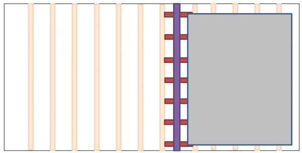

De vraag is nu, kan ik het tapijt insnijden, de vloerplanken verwijderen waar de wand moet komen, balkjes horizontaal tussen de vloerbalken plaatsen, en de wand op de die balkjes schroeven? Volgens mij moet het qua lekkage-gevoeligheid niets uitmaken. Hoeft niet perse metal-stud te zijn natuurlijk (misschien beter hout met montage op overspanningen).
Zo zou het dan ongeveer moeten worden (underlayment niet afgebeeld).
Bedankt voor de duidelijke schets.
Zijn de vloerplanken zo slecht dat ze eruit moeten? Er komt toch een afwerkvloer overheen. Als het even kan zou ik het laten zitten.
De oplossing om de wand op die balkjes tussen de vloerbalken te zetten lijkt me een uitstekende. Je wilt waarschijnlijk de lewisvloer meteen op de balken hebben, om hoogte te beperken.
