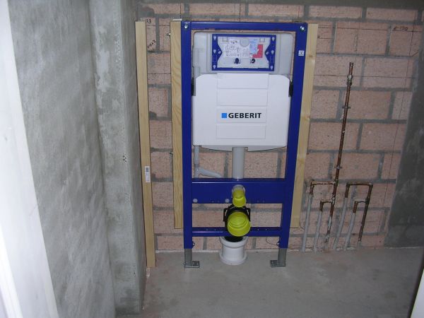

Als wand voor mijn hangtoilet gebruik is watervast verliijmd multipex van 18 mm dikte. Volgens voorschrift dient deze plaat ook aan het frame van het hangtoilet bevestigd te worden. Ik zie dat vaak montagekit op het frame wordt aangebracht en vervolgens met een soort parkers de plaat aan de buizen van het frame wordt bevestigd.
Ik vind dat wat lastig om te boren in het frame en met parkers te werken. Ik vroeg me af of het ook mogelijk is om aan beide zijden van het frame een balk te bevestigen met bouten in bestaande gaten in het frame.
In plaats van de wandplaat met parkers in het frame te bevestigen kan ik nu met houtschroeven in de balken naast het frame bevestigen.
Ik kan me een aantal redenen voorstellen waarom het beter is om het frame goed aan de wand te bevestigen maar waarom het absoluut is voorgeschreven begrijp ik niet goed.
Omdat ik deze reden niet ken zou ik graag de mening van een deskundige horen of mijn oplossing adequaat is.
Je kan dat gewoon doen hout er naast en gewoon vast zetten.
je kunt ook vast boren met zelfborende parkers

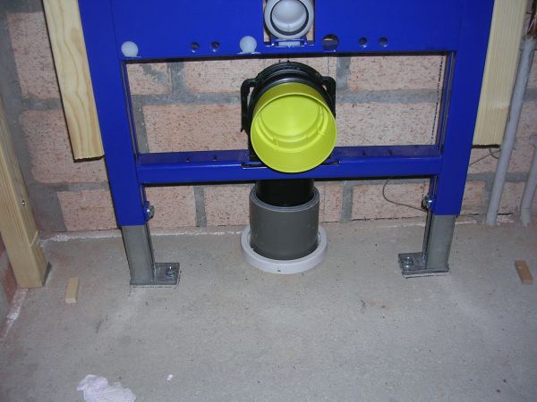

Alleen die op lossing voor de afvoer vind ik niet goed, want je hebt een 90mm aansluit bocht in een rechte pijp zitten.
als de wc verstopt is kan door de druk de rubbers er uit drukken zodat je er achter lekkage krijgt.

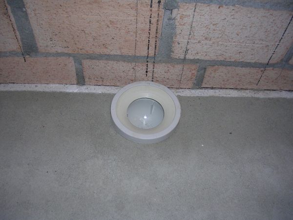

Bedankt voor je bericht Henk 253. Die oplossing voor de afvoer was ik zelf ook niet zo gelukkig mee. Er zit een sprongbocht in de vloer met een kleine sprong van 6,5 cm . Wellicht heb jij een suggestie voor een betere oplossing
Welke maat heeft die aansluitbocht
als het een sprong van 6,5cm was had je ook 2 bochten 110 45 graden of 33graden kunnen gebruiken.
Een andere bocht maken in de vloer is dan nu wel te laat. In de sprongbocht zit nu een rechte afvoer van 110 mm met een flens en een rubber ring waar nu de 90 mm afvoer ingestoken is.
Ik had je vorige topics door gelezen je kan ook een andere afvoer bocht 110 nemen die past nauw in je sprongbocht.
of een stukje buis 110 met een inzet verloop stuk verjongd 110x 90
waar je de bocht in drukt
Bedankt Henk253 hier heb ik wat aan. De afvoerbocht van Geb.... met een diameter van 90 mm is ongeveer 10 cm te kort anders had ik die wel direct in de sprongbocht gestoken. (wat ook niet goed zou zijn geweest!) Een afvoerbocht van 110 zou prima zijn als die minstens 10 cm langer is . Ik voel het meest voor jouw suggestie om een stuk buis van 110 in de sprongbocht te plaatsen en daar dan zo'n inzetverloopstuk in te plaatsen. Bedankt voor de volledige benaming zodat ik het product op internet kan bestellen. Ik begrijp het toch goed. Eerst een stuk buis van 110 in de sprongbocht. Dan het inzetverloopstuk bovenin dit stuk buis plaatsen en dan de orginele bocht van Geb.. daarin plaatsen.Lijkt me prima als ik maar aan dat inzetstuk kan komen maar met die omschrijving moet me dat toch lukken. Bedankt, ik had me niet gerealiseerd dat bij een rioolverstopping de rubbers eruit gedrukt konden worden . Achteraf gezien is dat logisch. Fijn dat jij wat verder keek dan alleen mijn vraag.
