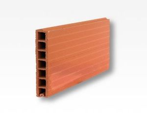

ik ben bezig mijn badkamer te renoveren en wil graag de oude wc vervangen. Iig zou ik graag een inbouwreservoir hebben in plaats van een spoelbak. Ik heb in het forum al gelezen dat de kombinatie inbouwreservoir en staande wc niet mogelijk is dus ben ik aan het kijken naar de mogelijkheid van een hangende wc.
Probleem is dat de wand achter de wc bestaat uit holle stenen van 4 cm dik. Zie foto.
Vragen:
Is het mogelijk hier een wandtoilet tegen te plaatsen of heb ik die dan binnen de korste keren op de grond liggen?
Wat zou dan het beste systeem zijn?
Waar moet ik verder op letten?
Zijn er misschioen toch mogelijkheden van combinatie inbouw reservoir/staande wc?
Alvast bedankt
Niek
Een staande toiletpot, met een inbouw reservoir kan best wel.
Dit hebben wij ook al enkele malen gemaakt, in het verleden.
Deze stonden dan tegen de muur.
Je moet dan wel opletten welk type pot je neemt, i.v.m. afvoer en aanvoer
Het beste kun je hiervoor even naar een sanitair speciaal zaak gaan.
Boudewijn 033
Wil je wel een hangend toilet, danken je altijd nog een frame bouwen, waar die komt te staan, met de juiste holle wand pluggen, of een dikke laag hecht hout met de juiste pluggen.
Groeten b

Ik heb inderdaad een kastje met zulke holle wand pluggen opgehangen maar was voor een zwaar toilet toch wat angstig of zo'n wand dat uithoudt. Die holle wand stenen komen me altijd zo breekbaar voor en al helamaal als er dan ook nog behoorlijke kracht op komt.
