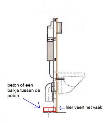

Vraagje lees bij verschillende onderwerpen,blokken plaatsen tussen muur en poten inbouw reservoir.
Hoe moet ik dit zien....
Ben namelijk ook bezig,dank.
Grt Kees
Als je de poten goed vastzet op de vloer, is het niet nodig om daar nog extra blokken achter te plaatsen.
Henk253
Als je multiplex gebruikt wil het op het punt waar waar de riolering zit wel eens door veren omdat daar geen steun zit.
Je kunt daar ook een bekisting maken en wat beton storten zodat er steun zit.

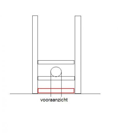

Kan er geen balkje over de vloer in de breedte zodat daar multi p aan vast kan?! Of is daar geen ruimte voor? Ma twee balkjes tussen de poten,vast maken op vloer en dan multi p daarop vast als ik goed begrijp is voldoende!?
Bedankt,
Grt
Kevi22
Duidelijk,tweede tek. Kwam pas later ....
