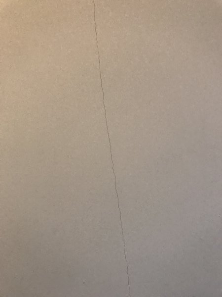

Vorig jaar april is er een muur gestuukt in de slaapkamer van mijn dochter. Ik zag vandaag een scheur horizontaal van boven naar beneden..
Waardoor kan dit komen?
En hoe kan ik deze scheur weer wegwerken?

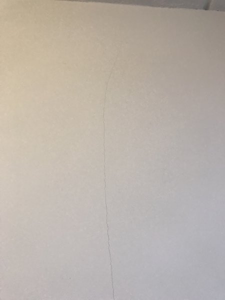

De muur van de slaapkamer is aan de andere kant de badkamer, daar zit ook dezelfde scheur en deze zit op precies dezelfde plek.
Betekent dus dat de muur in n geheel gebroken is ipv alleen het stucwerk?
Wat kan daar de oorzaak van zijn en hoe het beste op te lossen?

De betonvloeren bestaan uit platen
In deze platen zit wapening zonder voorspanning
Door eigen gewicht en belasting zal beton met het staal allebei licht vervormen.
Dit effect heet "kruip", en is inherent aan het materiaal
Maar wat er feitelijk zichtbaar is, is het doorhangen van de betonplaten.
Als de ruimte tussen bovenkant wand en betonplaat niet is opgevuld met flexibel materiaal, zal er druk op de wand ontstaan.
Hierdoor kan er een scheur ontstaan, ook wel zettingsscheur genoemd.

Nee, kan geen kwaad. Maar zal wel zichtbaar blijven of teugkomen bij herstel.
