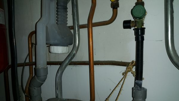

Beste klussers,
Weet iemand waar de vulkraan van mijn CV ketel zit?
Mvg,
Maurice
Ik heb het vermoeden dat het deze is:

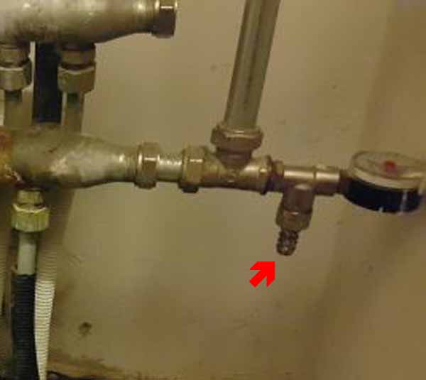

Plaats daarvan eens een betere foto (van dichterbij).
Kijk ook even hier: Cv ketel bijvullen.. hoe open ik vulkraan?
Want ik denk dat je zo'n zelfde type vulkraan hebt, alleen dan een 'om een hoekje'..
Maar zeker weten doe ik dat niet, ben ook maar amateur op dit gebied.
Vandaar de vraag naar betere foto, kunnen de specialisten je beter helpen.
Klopt, slang erop met een slangklem, en dan opendraaien. (tang aan de voorkant erop moet je naar links bewegen).
Dit zijn niet de makkelijkeste kranen, ik zou hem vervangen als ik er zelf eentje had.

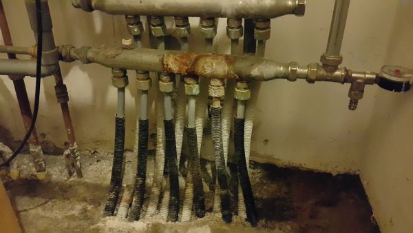

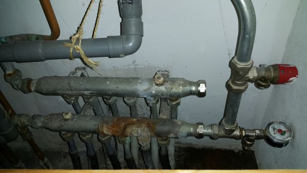

De installatie geeft verder een behoorlijk slordige indruk.

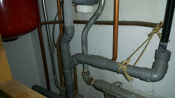

Afvoer met een touwtje vast, als dat touwtje verteert is heb je lekkage, geen sifon onder de ketelafvoer, roest bij dat knietje en op je verdeelblok.
