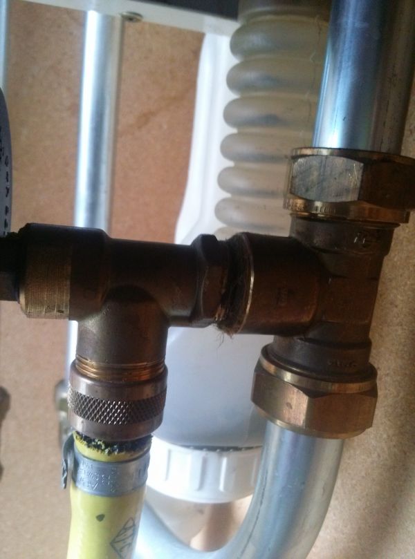

Ik ben op het moment voor het eerst mijn cv ketel aan het bijvullen, maar het lukt me niet. Ik heb verscheidene topics hierover gelezen maar ik kom er niet uit.
Ik heb de kraan op de cv aangesloten, onluchting bovenop geopend en nu komt de stap die me niet lukt... hoe draai ik de vulkraan open?
Ik heb geen hendeltje die ik kan draaien, al zie ik wel een paar hendels, maar volgens mij zijn die ergens anders voor.
Ik lees vaak op internet dat ik ook nog iets een kwart slag moet draaien, maar ik weet niet wat. Ik zit al meer dan een uur te pielen en ik kom er niet uit.
Ik heb een nefit hrc 23vt.
Ook heb ik de handleiding erbij gepakt, maar die hebben een hendeltje.. die ik niet heb.
Kan iemand mij helpen?
Bijgevoegd foto's.

    Niet duidelijk.

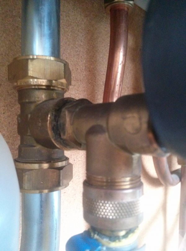

    Maak eens foto's van dichtbij. Zowel links als rechts
    Markcv
    Ik hoop dat je hierop doelde:
    Het zijn volgens mij gewoon 2 t-stukken die met binnen & buitendraad in elkaar zitten

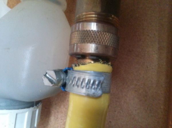

    De ring die boven de slangklem zit met een goed op maat gezette waterpomptang draaien, als je de steel van de tang rechts houd naar je toe is opendraaien.
    Markcv
    Dat is echt een ringetje van ongeveer 1-2 millimeter dik. Die bedoel je toch?

    Dit is een speciale kraan. Als je de slang vast genoeg draait moet het interne gedeelte van de kraan automatisch openen( dacht ik)

    Haal de slang er eens voorzichtig van af en kijk of er niet een rubbertje achter gebleven is. En maak dan nog eens foto's. Ook van de onderzijde waar nu de slang zit

    Gewoon die geribbelde ring losser draaien, niet 2 mm maar een flink stuk, je merkt vanzelf of hij werkt.
    Als je hem weer dichtdraait niet al te vast want dan kun je hem vervormen.

    Ronny
    De geribbelde ring en aantal slagen links linksom draaien.
    Op een bepaald moment merk je dat de kraan open gaat en dan de andere kraan open zetten om bij te vullen.
    Na het bijvullen de ring helemaal rechtsom draaien en de andere kant ook dichtzetten.

    Het is gelukt! Wat een rot karweitje zeg, met zo'n raar en ouderwets open/sluit systeem.
    bedankt allemaal voor de hulp! Het was idd dat grijze ringetje met heel veel friemelwerk.
