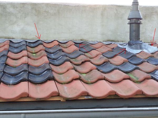

Ik heb een probleem met een lekkage van regenwater in de aanbouw van ons oude huisje uit 1900. De aanbouw, waar de badkamer in zit, vertoont een lekkage. Dusdanig dat er water uit een spotje komt lopen bij de flinke buien van de laatste tijd. De (zichtbare) lekkage ontstaat op ongeveer een meter van de cv afvoer.
De situatie, de aanbouw staat tegen 25 cm dikke muur aan dat vroeger een loods is geweest. De muur is aan de buitenkant, niet op de foto's, onlangs helemaal opnieuw in de verf gezet en voegen zijn hersteld. Op de muur heb ik een extra laag specie gesmeerd, en daarna het geheel geïmpregneerd. Het dak is van de zomer voorzien van spinvliesfolie en nieuw raggelwerk. Eerder is al een loodslap in de muur gefreesd.
Dit alles omdat ik al eerder lekkage heb gehad en er vanaf wilde. Erg balen dus dat er nu weer lekkage is gekomen en nog heviger dan er voor.
Het dak heeft slechts een helling van 15 tot 20 graden waardoor er kans bestaat dat er regenwater onder waait, vandaar de folie. Het dak staat echt wel achter een hogere muur die de zw wind veelal tegen houdt lijkt me. De loodslap staat voor het mooie iets te dicht op de dakpannen omdat het dak door nieuw raggelwerk iets omhoog is gekomen helaas.

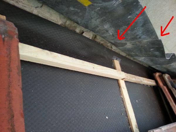

Op de foto's is de situatie goed te zien. De folie zit tegen de muur gelegd en toch is het purschuim er onder vochtig. Er zit ook een foto bij gemaakt vanuit het gat van het spotje, dus tussen het dak en het verlaagde plafond in, de foto met de spin :) daar zie je de straaltjes water naar beneden komen.

Kun je de cv afvoer duidelijker in beeld brengen? Ik zie een enorme berg kit geloof ik, en de loodslab zit er ook niet al te fris uit?
Het lood zit te laag en is niet goed aangeklopt.
De loodpan van de c.v. afvoer is te klein, zeker aan de linkerkant.
Boudewijn 033
Op die loodslab pan zit helemaal geen scharnier om de juiste hoek te maken, deze is gewoon gemaakt met kit of weet ik veel was. Denk dat je daar maar eens moet gaan zoeken.

De cv afvoer heb ik vorige week inderdaad extra aangesmeerd met dakreparatiepasta, met vezels dit omdat het oude bitumen poreus was geworden, niet netjes maar wel waterdicht volgens mij. Onder de het loodgort van de cv zitten zo goed als mogelijk pannen. Daar zit niet het probleem volgens mij.
Het water komt echt vanaf het hoogste punt, bij de aansluiting naar de muur zeg maar. Ondanks dat er folie tot tegen de muur ligt. Op de laatste foto zie je de waterstraaltjes naar beneden lopen op de gipsplaat van het aflopende verlaagde plafond, tussen het dakbeschot en het verlaagde plafond. Het lood bij de aansluiting is zoals gezegd iets te kort en inderdaad niet goed aangeklopt, dit lukt ook niet beter vanwege de stugheid van het lood en omdat er geen ribbellood is gebruikt dat goed in de holte van de dakpan geklopt kan worden.

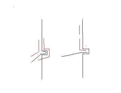

Lood moet voldoende diep in de muur zijn bevestigd. Met deze oplossing kan altijd wat vocht achter het lood langs naar binnen lopen. Zit er geen krul in het lood en steekt het lood recht in de voeg kan het water naar binnen lopen en als het lood te recht staat zou het als een gootje kunnen werken.
Jappert1
De theorie is mij bekend, maar ik heb het inslijpen van het lood destijds uitbesteed. Hij zei dat het inderdaad op deze manier bevestigd ging worden. Wellicht dat door het trekken en duwen op het lood de bevestiging in de muur wat los is gekomen?? Optisch zie ik geen mankementen aan het lood in de muur.

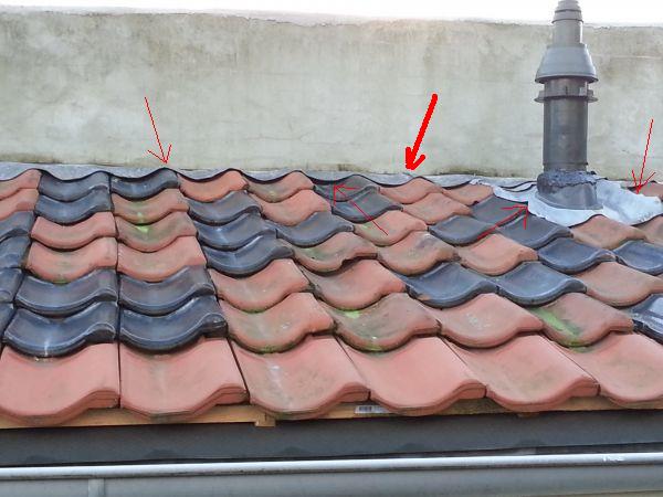

Pijl links, het water loopt niet van het lood af maar kan zo naar binnen lopen met een beetje regen, het lood zit gewoon te laag.
Pijl midden, het lood is niet goed aangeklopt, met wat wind wordt het water zo onder het lood geblazen.
Pijlen bij afvoer, dit kan nooit goed dicht zijn, het lood loopt niet ver genoeg door, vooral aan de linkerkant niet.
Verder heb ik mijn vraagtekens bij de breedte van het lood, dat had wel wat breder gemogen gezien de geringe schuinte van het dak.
Ook zie ik op de foto geen naad met overlapping in de strook lood, dat gaat na verloop van tijd lekken door scheuren omdat het lood gaat werken.

Dit lijkt erop Jan. Ik zie gelijk in de zone van die overlap natte plekjes.
Dit is misschien die overlap. Bijna op bovenste punt van een pan. Een klein beetje wind en het water loopt over dat punt naar binnen en bij langdurige regen zou dat capilair kunnen gaan werken.
Goed gezien, ik had de overlap niet gezien, ik denk dat het water zo onder het lood doorloopt omdat de overlap in het midden van de rug van de pannen ligt, te zien op de eerste foto hierboven.
Het lood aan de bovenkant van de overlap hoort ongeveer halverwege de glooiing van de pan te liggen en niet bovenop.
Het beste zou m.i. zijn het lood hoger te leggen en de overlap aan te passen, ook moet het lood netjes aangeklopt worden, als de breedte van het lood ongeveer 1/3 is van de lengte van de pan kan het prima.
De loodslab van de afvoer moet groter gemaakt worden en aan aan beide kanten over de rug van de pannen liggen.
