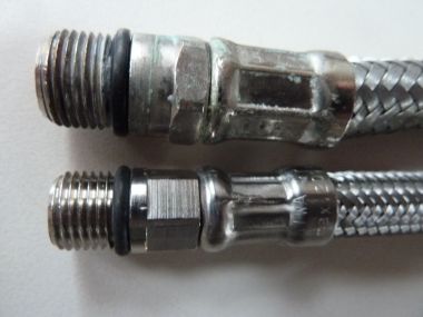

De slangen van onze keukenkraan zijn kapot.

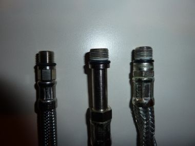

Dat lijkt niet zo'n probleem maar ik kan tot nu toe nergens vervangende slangen vinden. Kennelijk betreft het een afwijkende maatvoering. Ik ben gisteren bij 12 zaken (Hornbach, Gamma, Grando keukens, die de kraan geleverd heeft, div. installateurs, Simon Laan, Wasco) in de stad Groningen geweest en niemand kan me helpen.
De kraan is helaas merkloos, maar zwaar, degelijk en met keramische schijven, ongeveer 10 jaar oud.

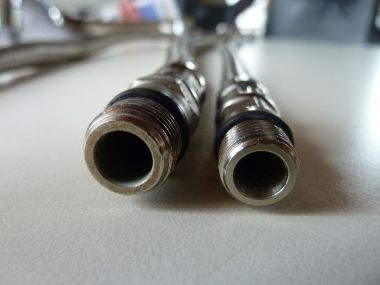

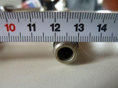

De slangen: de schroefdraad aan de kraanzijde is buitendraad ongeveer 11 mm (gemeten met een duimstok). Aan de waterleidingkant zit een (normale) 3/4 wartel.
Alle slangen die ik tegenkwam hebben buitendraad die iets kleiner is (10 mm?) of iets groter (12 mm?). Maar mijn draad kom ik dus nergens tegen en de verkopers hadden dit ook nog nooit gezien.
Omdat de kraan nog als nieuw is, heb ik er moeite mee om een nieuwe te kopen omdat er een slang kapot is gegaan!
Daarom hoop ik dat via het forum iemand me verder kan helpen. Evt. ben ik ook met gebruikte slangen al erg geholpen.
Het uploaden van de foto lukte eerst niet. Ter vergelijking heb ik er een (normale) 10 mm schroefdraad naast gelegd.

Inmiddels heb ik van Protherm een slang opgestuurd gekregen (snelle service!), maar ondanks duidelijke foto's en beschrijving is dit helaas een gangbare 10 mm slang die in iedere bouwmarkt verkrijgbaar is... Die gaat dus retour. Zij suggereerden trouwens dat het misschien om een 1/8'' aansluiting zou gaan. Zou dat kunnen? Komt dat overeen met ongeveer 11 mm buitendraad?

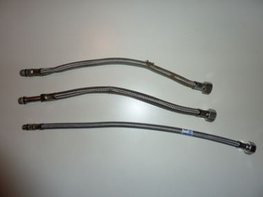

In een ultime laatste poging plaats ik nog wat foto's. Wie weet heeft iemand nog iets op een "rommelzolder" liggen...
Op enkele foto's heb ik ter vergelijking een "normale" 10 mm aansluiting gelegd.

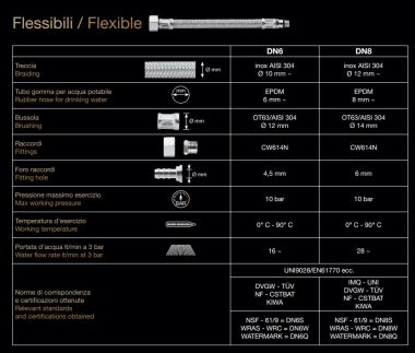

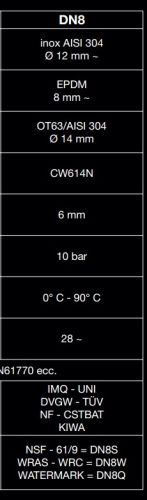

Op de slang is te lezen: LUX DN8 CSTBAT 95-402 14+15

Hierzo, geeneen die in de buurt komt als je het mij vraagt, dat is wel uit de foto,s te halen.

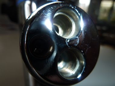

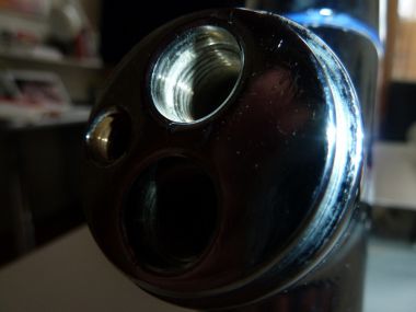

Kan je een foto van je gehele kraan laten zien
want kom via je gegeven letters wat op slang staat uit in frankrijk
LUX DN8 CSTBAT

als ik nu de foto van de kraan heb, misschien kunnen we de merk van de kraan achter halen en evt daar naar toe mailen.

Op het plaatje van die Franse slang kan ik overigens met moeite draaddiameters van 10 en 12 mm ontwaren, dus dat schiet ook niet op.
