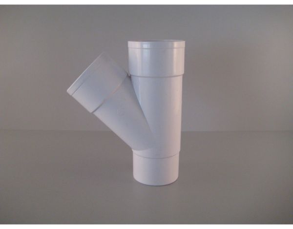

Anton_2
Het horizontale riool zit verstopt in de bochten.
Het verticale gedeelte is ontluchting naar het dak.
Waar kan ik het beste de buis doorzagen?
Hoe sluit ik er weer een nieuwe buis op aan?
Buis is 110 mm.
Verstopping komt waarschijnlijk door een steen(kalk??)laag in de buis en niet voldoende afschot.
Bij voorbaat dank voor de antwoorden.
anton
DubbleEagle
Eventueel een Y-vorm op de vertikale buis plaatsen net boven het T-stuk? De schuine kant van die Y-vorm met deksel afdichten. Dan kan je steeds aan de horizontale buis met een rattekop of stevige ijzerdraad ofzo?
Kanterz
Beste plaats om door te zagen zou ik boven dat gat doen.
als je dan met 2x schuifmof 110 werkt, dan zaag je een stuk liggende pijp weg van +/- 20/30 cm
dat stuk bewaar je en schuif je beide sokken (invetten met wat glijmiddel of dreft ofzo) over de delen die nog zitten.
als je de verstopping weg hebt, houdt je dat stukje buis ertussen dat je ertussenuit gezaagd hebt (kan zijn dat je paar cm in moet korten) en dan schuif je daar de sokken overheen die je op je "vaste" buizen hebt zitten.
hoop dat je beetje snapt wat ik bedoel en dat het lukt !
succes
The headhunter
Goeie Tip, een buis dei verstopt zit niet doorzagen, dat geeft een enorme zooi.
Ik zou zelf de beluchting eerst doorhalen zodat ik kan zien of er iets in het T-stuk vastzit.
Vervolgens kan je dat makkelijk herstellen met een schuifmof.
Moet je echter doorspuiten dan zou ik recht tegenover de aftakking van het T stuk een zadel plaatsen zodat ik met een ontstopperveer rechtuit de verstopping te lijf kan.
Kanterz
Als ik weet dat het verstopt zit, dan gaatje boren met speedboor 20mm en vuilniszak eronder...
