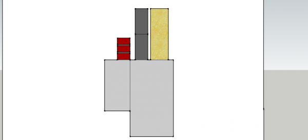

Wij gaan een stuk aanbouwen aan de zijkant van onze woning van circa 2x6 meter. Deze aanbouw komt tussen onze woning en de garagemuur van de buren. We zijn van plan een nieuwe muur te metselen (betonblokken) op 4cm vanaf de garagemuur van de buren. De fundering willen we aanstorten zodat deze 4cm vanaf peil dichtzit. Dak komt door te liggen zodat regen niet tussen de 2 muren kan komen. Nu is mijn vraag: waar en hoe breng ik DPC folie aan op mijn muur? Aangezien de fundering aangestort wordt kan ik dit niet in de grond laten lopen. Een tekening ter verduidelijking.

De DPC is niet nodig, want de muur wordt niet nat.
Hou de nieuwe fundering los van die van de buren!
Hoi,
Hartelijke dank voor uw reactie. Dus de nieuwe fundering niet aanstorten maar een nieuwe fundering op 4 cm vanaf hun fundering?
We zullen de DPC folie achterwege laten.
