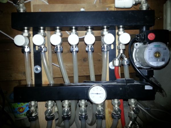

Mijn vvw uit 2010 trekt de warmte uit de Nefit Topline ketel. Dit geeft een dip als je warm water pakt.
Kunnen jullie zo zien of deze inderdaad niet hydraulisch neutraal is? (Het moet haast wel, want ik voel de warmte uit de ketel naar de vvw stromen terwijl de pomp vd ketel uit staat)
Deze verdeler is hydraulisch neutraal.
Verder is je nefit ketel voorzien van een 3 weg klep.
Als de ketel draait voor tapwater, dan staat de cv kant geblokkeerd. Het kan bijna niet missen of je 3 weg klep is defect.

Wat ik al wel geprobeerd was:
CV koud
vvw pomp uit
warm water aan
vvw pomp aan
CV leiding onder ketel wordt warm
Dus als de CV uit is, zou de klep dicht moeten staan zodat er geen circulatie kan zijn vh CV water?
Wordt de cv leiding warm tijdens het ww tappen als de vvw pomp dan loopt?
Of wordt de cv leiding warm NADAT er ww is getapt en de kraan weer uit staat?
Dan is het namelijk puur restwarmte wat het systeem in getrokken wordt door de vvw pomp.
Een pompschakelaar op je vvw unit doet dan al wonderen.
Het NADAT scenario heb ik al kunnen testen.
Dat is geldig. De vvw trekt de warmte uit de ketel.
Vandaar dat ik denk/dacht dat de vvw verdeler niet hydraulisch neutraal is.

Heb nu getest met de warm water kraan open.
Dan blijft de leiding koud.
Het zal dus niet de klep zijn, lijkt me
Om onduidelijke reden zuigt de vvw pomp niet alleen het water uit het vvw circuit aan maar ook vanuit de ketel.
Of zouden de aan en uitvoer omgedraaid moeten worden?
Aanvoer zit nu boven de vvw pomp
Heb je een Topline Compact? Dan heb je altijd een dip, als je ww pakt en de brander is koud. Dit is normaal, wil je dit echt niet dan moet je voor een voorraadtoestel als de AquaPower gaan.
Trek de stekker van de vv er maar eens uit, en doe dezelfde test.
Volgens mij werkt alles gewoon prima.
