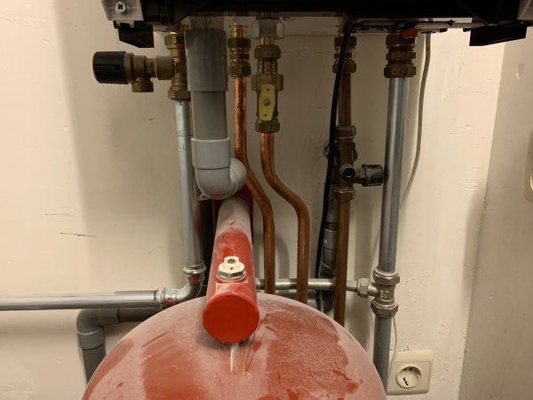

Help! Welke kraan is de vulkraan?! Ondanks gelezen posts kom ik er niet uit.
Alvast dank voor de reacties,
Tamara
In ieder geval niet zichtbaar op deze foto. Is er niet ergens een radiator waar een vulkraan op zit?

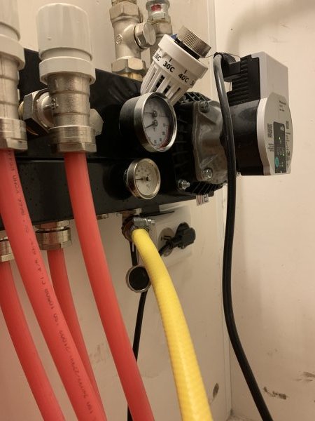

Ik denk het gevonden te hebben! Jammere is alleen dat ik de hoeveelheid bar maar niet zie oplopen.... zowel bij de vulkraan niet als bij de ketel
Bleek idd het probleem, moest bij de vloerverwarming nog de kraan open zetten. Ook weer geleerd haha. Inmiddels kunnen vullen, maar de ketel schiet na reset in storing. Volgens het boekje probleem met ontsteking. Morgen het onderhoudsbedrijf bellen. Dank voor de reactie!
