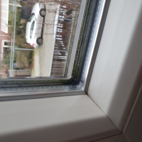

Bij al mijn kunststof kozijnen zit na tien jaar erg veel vuil tussen de rubbers en het glas. De leverancier zegt dat het door saharazand etc komt en dat er niks aan te doen is. Alle ramen hebben het.
Schoonmaken kan, maar is ondoenlijk omdat het heel veel tijd kost.
Ik kan ermee leven als het klopt wat de leverancier zegt. Als het een kwestie van verkeerd geplaatst is, dan kan ik er minder mee leven. Heeft iemand een idee?
Afgelopen week op de vakbeurs Polyclose in België met diverse leveranciers gesproken over de voor- en nadelen van grijze dichtingen in kunststof kozijnen. Dit is een van de nadelen: Dit soort dichtingen is nooit 100% waterdicht.
Daarom zit er in de sponning ook een ontwaterings-systeem. Echter met het water komt er vuil mee, en ontstaat er een voedingsbodem voor algen. Bij zwarte dichtingen heb je die ook, maar is het veel minder zichtbaar.
Ik zie dat deze vraag uit het jaar 2020 is maar ik kan het niet laten om toch nog te reageren. Mijn kozijnen zitten pas 2 maanden en achter de rubber van 1 glaspaneel hangen gewoon de druppels, een ander deel heeft lichte condens en nog een ander deel is droog. In mijn optiek komt het door slechte montage. Monteurs vegen geen glasranden schoon van glas dat enkele dagen in onze tuin heeft gestaan. Door het vuil dat er al tussen zit bij montage komt de rubber miniscuul open te staan en water kan er dan gewoon achter. Speciaal om gevraagd nog om daar goed op te letten, maar wordt door monteurs gewoon in de wind geslagen. Dus ja.. de dichtingen zijn nooit 100% dicht maar er kan een hoop worden voorkomen bij schoon monteren.
Met het bedrijf aanspreken zijn we bezig.
Het verzoek om de randen alsnog te komen schoonmaken loopt al vanaf direct na plaatsten, de zand en een enkele grasspriet zat er toen al tussen. Max 3 mnd erna (nu) ontdekten we dit als op de foto. Wederom het verzoek herhaald. Nog steeds geen reactie.
