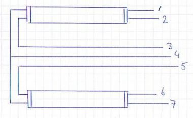

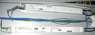

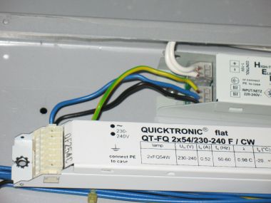

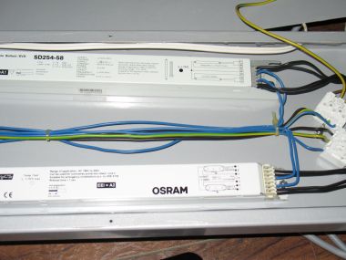

Ik wil een Osram 2x54w vsa vervangen voor een dimbare vsa. Die heb ik in middels in bezit en wilde hem plaatsen vanmiddag. Het gaat om een sd254-58. Nu snap ik er helemaal niets meer van. Volgens mij heb ik alles goed aangesloten maar de T5's gaan niet aan. Kan het zijn dat de code 1 t/m 7 (2 zwarte op 1/2 en 6/7 en de blauwe op 3 en 5) anders staat op Osram dan de andere?

Gewoon het schema hanteren dat op de vsa staat is geen optie?

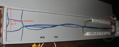

Heb je de aansluiting in het rode cirkeltje wel aangesloten?
De rechterkant moet je precies zo aansluiten als op het schema staat.
(even de draden volgen, let op dat je de draden van de buizen niet verwisseld)
Op de aansluiting in het rode cirkeltje kan je zoiets aansluiten
Ik kan het niet goed zien, maar ik tel dacht ik zes draden :? terwijl het er zeven moeten zijn.
Even je schakeling goed nalopen en niet klakeloos van de Osram VSA overnemen
In je start topic mis ik aansluiting 4
Je hebt inderdaad een bedradingsfout gemaakt. Het middelste contact moet ook aangesloten worden.
Vergelijk het schema maar met die op de Osram VSA
De middelste ontbreekt, die zal je nog in je armatuur moeten maken.
Het draadje splitst aan het einde en loopt dan naar beide buizen.
Het makkelijkst is om alles eruit te trekken en dan draad voor draad opnieuw aansluiten volgens het schema. Het is echt niet moeilijk, en troost je je bent niet de eerst die hiermee zit te hannessen :cool:
Kijk nu eens goed naar het schema wat op de VSA staat, daar staat het precies op.

Dus een draad in 4 stoppen, deze doortrekken naar de andere kant van de bak. Hier zit een (blauwe) draad die gaat van de buitenste buis en de 3e. Deze draad verbinden met de draad die uit 4 komt......zoiets?
Niet gaan proberen of gokken.
Gewoon alle draden eruit halen die bij het vsa horen, en dan opnieuw opbouwen volgens mijn tekening of die op het VSA.
