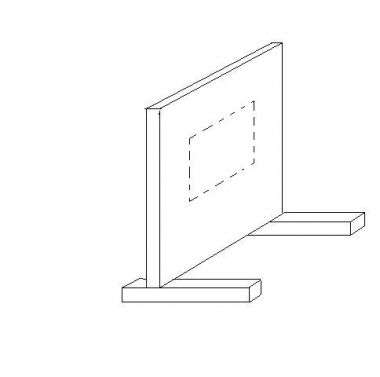

Voor de tv in de slaapkamer wil ik een ombouw maken (zoals je ook wel es in MTV cribbs ziet) die voor het bed staat waarin de tv staat.
Het 'muurtje' moet ongeveer 120cm hoog worden, 180cm breedt en 25cm diep.
Hebben jullie ideeën over hoe ik het zodanig kan makendat dit een stevige constructie wordt? Het is natuurlijk niet de bedoeling dat staat te wankelen...
Bedannkt!
De liggende balken onder of naast het bed, de opbouw hol maken en aan de bedkant eventueel een ruimte in de ombouw maken voor de tv.
Zorg wel voor ventilatie, b.v. aan de bovenkant van de ombouw.
Erikenmaaike
Hoi Jan,
Bedankt voor je suggestie. Zoals je hebt getekend zat het ook eerst in mijn hoofd alleen zag ik dat niet als een ideale oplossing.
Omdat ik ook geen gaten wil boren maar toch stabiliteit ben ik op het volgende idee gekomen:
Een muurtje op wieltjes. Mocht er tegenaan gestoten worden dan valt ie niet om, maar rijdt mee. Uiteraard wel de onderkant verzwaren.
De ventilatie had ik niet over nagedacht! :idea:
Kleine kans dat ik vanavond eraan ga beginnen.
