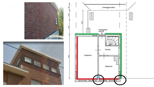

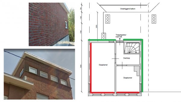

Aangezien het gevels zijn die in het zicht liggen van de straat wil de gemeente niet dat er een andere gevelbekleding komt. Dus de huidige bakstenen moeten zo blijven. De gevels die niet direct vanuit de straatkant zichtbaar zijn kunnen wel aan de buitenkant aangepakt worden.
Onderstaand een foto van de gevel van buitenaf. Daarnaast een plattegrond. De rode delen denk ik aan te isoleren middels voorzetwand. De groene delen kunnen ook aan de buitenkant geisoleerd worden.

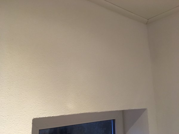

Daarnaast nog een foto van de muur aan de binnenkant aansluitend op het plafond.

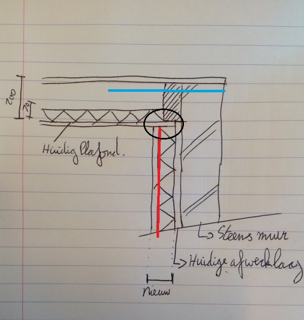

Boven het plafond wordt met buitenlucht geventileerd als het goed is. Zonder ventilatie kan ook maar dan moet er boven het plafond onder de isolatie een vorm van damprem zijn aangebracht.
In de nieuwe wanden moet een damprem worden aangebracht. Geen idee hoe het moet worden uitgevoerd in de zwarte cirkel. Als er in het plafond een damprem is aangebracht.

Ja, de vorige bewoner heeft in het dak ventilatiegaten gemaakt met daarop afdekkapjes zodat het niet lekt. Hierdoor ventileerd de lucht boven de isolatie in het plafond.
Zie nog twee kritische punten. Heeft de buitenmuur in dit detail geen spouw, de kou van de buitenmuur kan naar binnen trekken, de kans op condens is groot in dit deeltje van de muur. Eigenlijk moet ik schrijven de muur is te koud door het ontbreken van isolatie. De warmtestroom gaat van binnen naar buiten.
