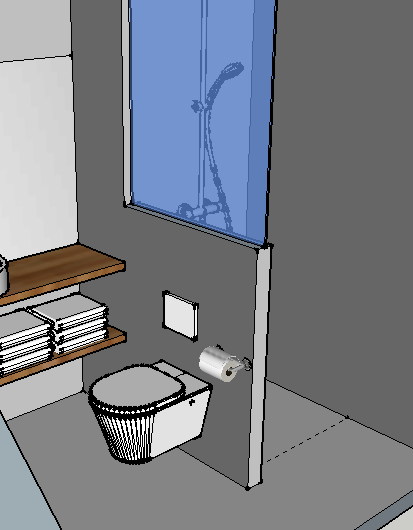

Ik ben bezig met het uitdenken van een nieuwe badkamer.
Nu lopen wij het probleem aan dat we eigenlijk het toilet tegen een vrijstaande muur willen plaatsen van 1.2 meter hoog.
Het is mogelijk met het volgende systeem.
Maar het probleem hiervan is dat de breedte van deze opzet al 210 mm is. Met gips en tegels zit je dan al snel aan 230 mm.
Mijn situatie ziet er als volgt uit:
De afvoer moet ook door deze wand heen naar links van het toilet. Ik had bij voorkeur een muurtje van maximaal 150 mm gehad, maar ben bang dat dit niet gaat lukken.
Iemand tips hoe ik dit zou kunnen oplossen zonder dat dit een enorme niet functionele wand wordt van 230 mm.
Alvast bedankt.
Met vriendelijke groet,
Erwin
Met 150 mm gaat dat inderdaad niet lukken.
Ik vraag me af of het met dat reservoir al zal lukken, zonder extra achterwand waar het reservoir tegen aan geschroefd wordt.
Ook zou ik in dit geval de optie van gipsplaten niet toepassen, gezien het in een douche gedeelte is.
Sommige ideeën zijn mooi, en een tekening is geduldig.
Maar in de praktijk werkt dat heel vaak niet.
Het moet tenslotte wel enkele jaren mee kunnen gaan.

Heb nog even zitten brainstormen en kwam toen uit op een ruimtebesparend inbouw toilet.
Tussen de douche en het toilet maak ik een muur van cellenbetonblokken van 50 mm dik.
Samen met het inbouwreservoir 50 mm + inbouwtoilet 80 mm. Maakt 130 mm excl. gipsplaat en tegelwerk. Totaal kom je dan op rond de 150 mm.
Wat voor effect zal dit op een dunne muur hebben welke half hoog is. Gaat dit houden?
Als je het goed wilt doen, zou je eerst een gasbeton muurtje van 10 cm dik moeten plaatsen.
Dan een zelfdragend inbouwreservoir, en daar weer een muurtje van 5 cm gasbeton tegen aan.
Bedenk dat er veel krachten op het muurtje komen te staan, als je op het toilet gaat zitten.
Ook zit je met de afvoer van minimaal 90 mm die nog in het muurtje moeten komen.
Maar kun je het toilet niet plaatsen, waar je nu de schapjes met handdoeken hebt getekend.
Conclusie lijkt me dat een zelf hangend toilet hem met deze constructie niet gaat worden.
Ben daarom weer eens verder gaan zoeken en kwam uit op een back to w a l l (woord staat op de blacklist van het forum) toilet. Deze hebben volgens mij wel een inbouw reservoir, maar staan gewoon zelf op de grond. Hierdoor heb je niet de belasting op de muur wanneer je gaat zitten.
Heb jij hier ervaring mee?
