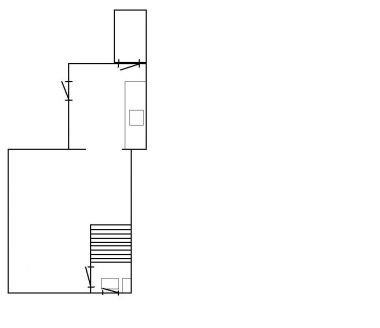

Hoi,
Ben mijn huis van onder tot boven aan het renoveren. maar wil in de woonkamer een metal stud plafond maken. het liefst vrijhangend. de grootste overspanning in de breedte is 4300 mm. is dit mogelijk? of heeft iemand andere ideeën? ben zelf loodgieter en zag op een werkplek waar ik bezig was zon plafond van metalstud. scheelt een hoop uitrachel werk.
Plumber013
Dit is de woonkamer waar het overgaat. achter komt de keuken
Dat is goed te doen, en gemakkelijk.
Je zult wel enkele stel haken aan de liggende profielen moeten maken aan het plafond, zoals die ook gebruikt worden bij systeem plafonds.
Want die grootste overspanning is wel wat lang om die niet te ondersteunen.
